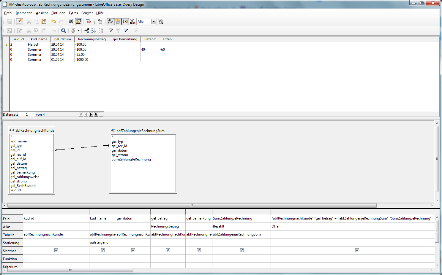

sorry, aber die Arbrage macht doch noch Probleme.
Die Tabellenbezüge habe ich zur Sicherheit gergänzt.
Leider funftioniert die Summenbildung aber nur bei vorhandener 1:n Beziehung (bei n> 0 !)
Meint hier, wenn es zu einer Rechnung keine Zahlung gibt, bekomme ich den angeforderten Saldo (Feld "Offen") nicht.
Was kann ich da tun?
Gruss,
Wolfram

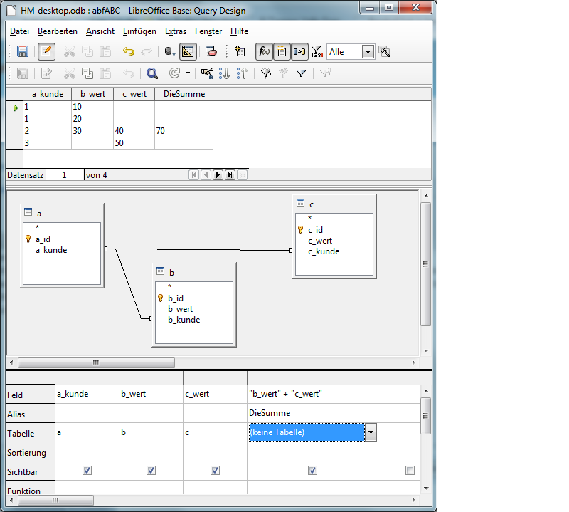

ich haette jetzt erwartet, dass 10 + nichts = 10 ist (Zeile1), ich kann aus den "nichts" ja auch keine "0" machen.
Kommt vielleicht die Kor.Unterabfrage wieder ins Spiel? Hoffe nicht, das wird dann recht aufwendig bei der Vielzahl derartiger Abragen die ich
in der geplanten Anwendung erwarte -ist immer noch der Prototyp für eine Machbarkeitsstudie.
Liebe Gruesse von den kanarischen Inseln,
Wolfram
RobertG
Beiträge: 2070
Re: Abfrageverwaltung erzeugt nicht ausführbares SQL-Stateme
Beitrag von RobertG »
Hallo Wolfram,
10 + NULL = NULL
Jede Verknüpfung eines Feldes mit einem leeren Feld ergibt ein leeres Feld. NULL ist nicht '0'.
Wenn Du ein Feld b_wert und ein Feld c_wert miteinander addieren willst und bei leeren Feldern auch ein Ergebnis haben möchtest, d.h. NULL als '0' interpretiert haben willst, dann mache das so:
IFNULL("b_wert",0)+IFNULL("c_wert",0)
Robert
