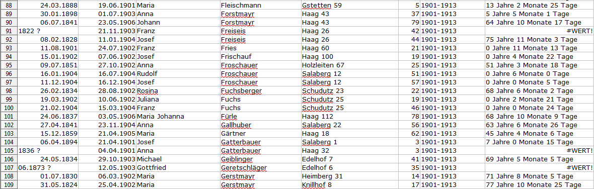

Re: Formel automatisch in der ganzen Spalte
Danke für die Mühe.
Ich denke schon, dass es funktioniern würde.
Jedoch habe ich das Problem, dass ich beim Geburtsjahr nicht einfach eine Jahreszahl eingeben kann, damit als Ausgabe nichts kommt.
Die Spalten "Geburt" und "Tod" habe ich als Datum gesetzt.
Wenn ich nun einfach eine Jahreszahl eingebe, wird irgend ein Datum gesetzt, aber nicht das eingegebene Jahr.
Ich möchte das allerdings belassen, weil so immer das Datum richtig formatiert wird.
Also z.B. wird aus der Eingabe 1.1.1841 die korrekte Formatierung 01.01.1841.
Wenn ich es als Zahl definiere, muss ich immer das korrekte Format mit den Nullen eingeben.
Um zu verdeutlichen, was ich meine, im Anhang ein kleiner Ausschnitt.
Ein Dilemma also ...
LG Gerhard
Hallo cgc-11
dann nimm diese Formel
=WENN(ANZAHL2(A4:B4)=2;WENN(ZELLE("Type";A4)="l";JAHR(B4)-WERT(LINKS(A4;4)) &" Jahr(e)";JAHRE(A4;B4;0) & " Jahr(e) "& REST(MONATE(A4;B4;0);12)& " Monat(e) " & B4-EDATUM(A4;MONATE(A4;B4;0)) & " Tage");"")
um eine Zahl als Text darzustellen stellt man normaler weise ein Hochkomma davor '1937 aber mit 1937 ? tut es jetzt auch
Danke, das war´s. Nun wird es so dargestellt, wie ich es wollte. Es wird sogar das Jahr ausgerechnet, wenn ich bei der Geburt nur das Jahr habe ...
