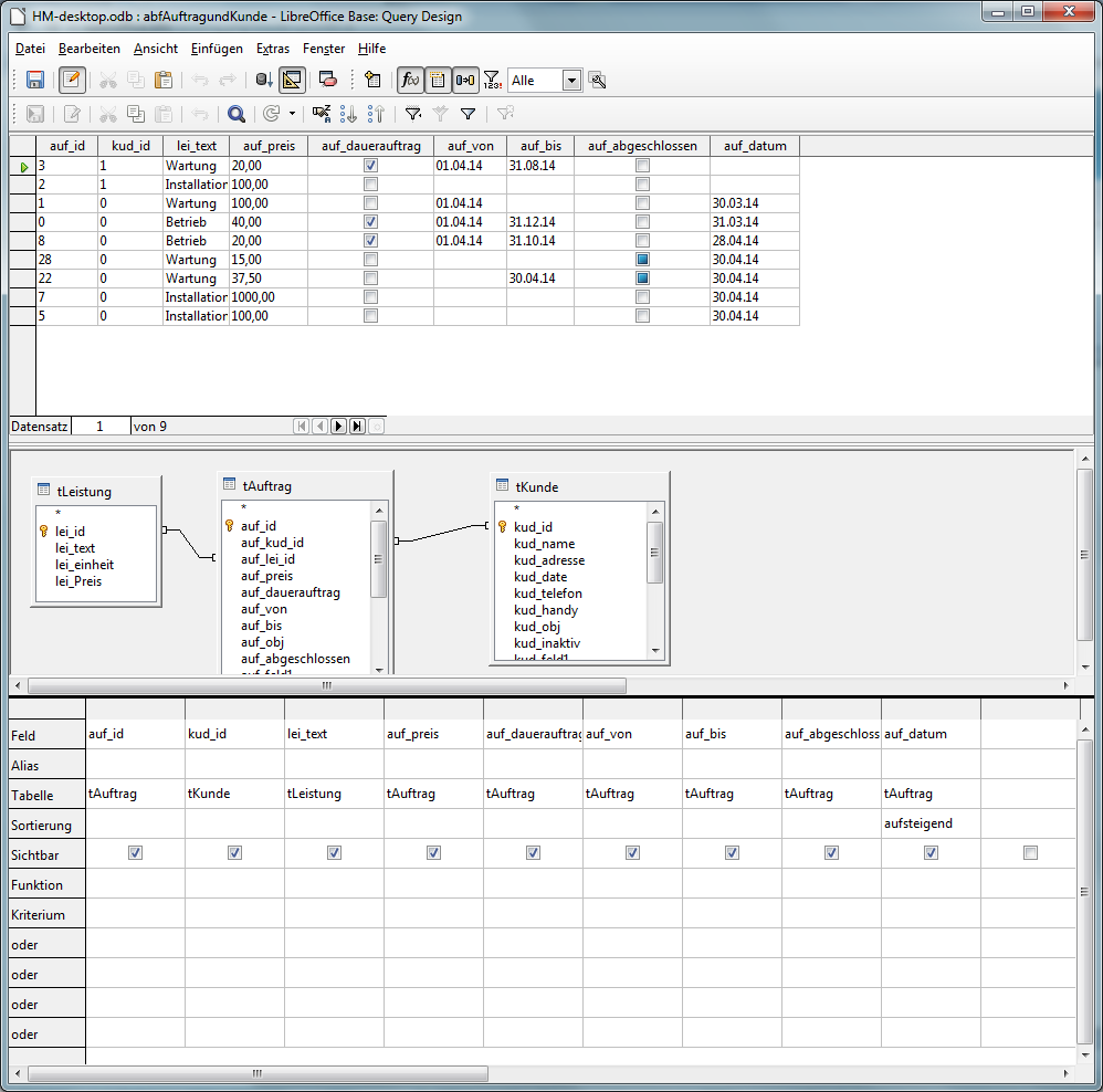

Ich habe merkwürdige Effekte mit Abfrage, die mit der grafiscxhenOberlächer erstellt wurden und nicht mit der Option "SQL direkt ausführen" gespeichert wurden.
Beispiel:
So wir die Abfrage vom Formular gestartet, es hat sich ein "WHERE" eingeschlichen, dass zu Abbruch führt:
SELECT "tAuftrag"."auf_id", "tKunde"."kud_id", "tLeistung"."lei_text", "tAuftrag"."auf_preis", "tAuftrag"."auf_dauerauftrag", "tAuftrag"."auf_von", "tAuftrag"."auf_bis", "tAuftrag"."auf_abgeschlossen", "tAuftrag"."auf_datum" FROM { OJ "tAuftrag" LEFT OUTER JOIN "tKunde" ON "tAuftrag"."auf_kud_id" = "tKunde"."kud_id" LEFT OUTER JOIN "tLeistung" ON "tAuftrag"."auf_lei_id" = "tLeistung"."lei_id" } WHERE   ORDER BY "tAuftrag"."auf_datum" ASC
Im Abfrageeditor sieht das noch so aus, ohne das "WHERE" und funktioniert:
SELECT "tAuftrag"."auf_id", "tKunde"."kud_id", "tLeistung"."lei_text", "tAuftrag"."auf_preis", "tAuftrag"."auf_dauerauftrag", "tAuftrag"."auf_von", "tAuftrag"."auf_bis", "tAuftrag"."auf_abgeschlossen", "tAuftrag"."auf_datum" FROM { OJ "tAuftrag" LEFT OUTER JOIN "tKunde" ON "tAuftrag"."auf_kud_id" = "tKunde"."kud_id" LEFT OUTER JOIN "tLeistung" ON "tAuftrag"."auf_lei_id" = "tLeistung"."lei_id" } ORDER BY "tAuftrag"."auf_datum" ASC
Eine Where-Bedingung ist in der Grafischen Oberfläche nicht angegeben:
Lösung:
"SQL-Kommando direkt ausführen" anklicken und dann die ASbfrage erneut speichern, dann geht's.

Hallo WSO,
Du kannst gerne einen Bug melden. Dafür muss aber das von Dir geschilderte Verhalten mit einfachen Mitteln für andere reproduzierbar sein. Nur wenn bei einer Abfrage, bei der Du einmal eine Bedingung mit drin hattest und dann gelöscht hast, noch ein WHERE vorhanden ist, reicht dazu nicht. Erst wenn Du die Schritte dahin aufzeigen kannst, dann kann eine Bug-Meldung einen Sinn machen.
Die neueren LO-Versionen sind in der GUI sowieso etwas merkwürdig zu handhaben. Du musst z.B. das Feld, das Du gerade bearbeitet hast, auf jeden Fall vorher verlassen haben, damit es auch in einer Abfrage korrekt dargestellt wird. Sonst fehlen die zuletzt gemachten Änderungen.
Bugmeldungen geschehen dann hier: https://bugs.freedesktop.org/,
da es sich nach dem Screenshot zu urteilen um eine LO-Version ab 4.1 handelt.
Robert

Hallo Wolfram,
so wie das im Screenshot aussieht ist nach dem "where" ein Leerzeichen. Vielleicht ist im Formular, genauer im Formularfilter, ein Leerzeichen vorhanden (übriggeblieben). Normalerweise meckert dann Base beim abspeichern, aber es ist möglich. Beim Aufruf des Formulars kommt dann die Meldung "Fehler in SQL-Syntax". Vielleicht hilft Dir das?
acco
openSUSE 13.1, LibreOffice 4.3.2.2

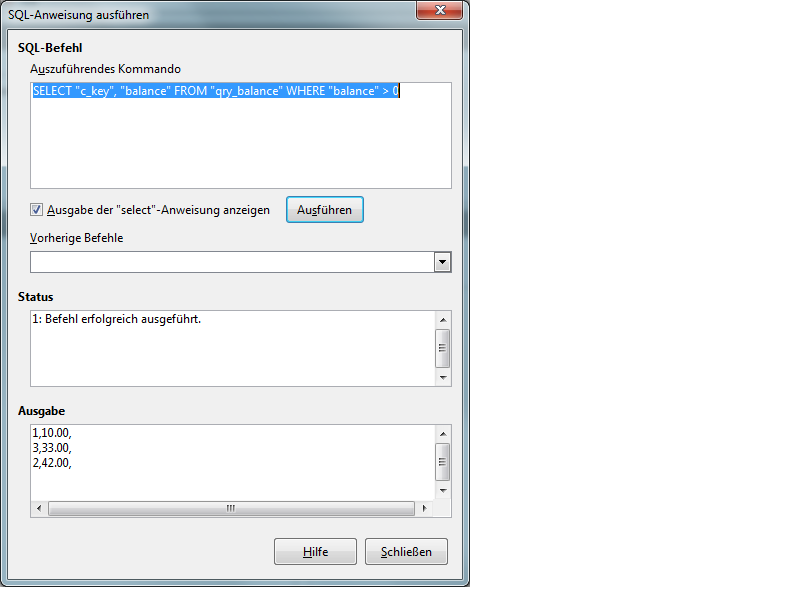

Aber, neues Problem :
Wenn ich versuche, eine Where-Klausel auf ein mit IFNULL ... definiertes Feld zu legen will,
bringt die grafische Oberfläche beim Auflösen des generierten Statements einen Fehler.
In SQL-Editor (native) funktioniert das gleiche (wie erwartet) einwandfrei.
Habe das hier auf das Wesentliche reduziert:
https://www.dropbox.com/s/z9d7mcl9xhg61 ... roblem.odb
Versuche mal in der Abfrage "qry_balancenotzero" für das Feld "balance" eine Bedingung (< 0) einzutragen,
die Abfrage lässt sich nicht mehr ausführen.
Im native SQL gibt es kein Problem mit der um die Bedingung ergänzte Abfrage:
Habe mir erstmal damit geholfen Abfragen dieser Art native zu editieren, wird mit steigender Komplexität abr recht aufwendig :(

das funktioniert in der GUI nicht, warum weiß ich nicht. Wenn Du die Abfrage aber mit "in SQL-Ansicht bearbeiten" öffnest und die Where-Klausel
 where "balance" >0
da anhängst, funktioniert es.
Wie Du siehst, war ich so frei die Klausel auf >0 zu ändern.
acco

Hallo Robert, hallo Wolfram,
ja, über den Standardfilter beim Aufruf der Abfrage funktioniert das auch bei mir.
Soweit ich Wolfram verstanden habe, geht es um die fest eingestellte Angabe des Kriteriums im GUI-Abfrage-Entwurf. Wenn ich da als Kriterium > 0 eingebe, läßt die Abfrage sich nicht ausführen: "Syntaxfehler in SQL-Ausdruck" kommt als Fehlermeldung.
Schalte ich die Design-Ansicht aus und bin im SQL-Fenster und gebe da ergänzend ein : .." where "balance" > 0" dann funktioniert es. Schalte ich die Design-Ansicht wieder aus, ist das Kriterium "> 0" richtig eingetragen, aber bei ausführen der Abfrage kommt wieder die Fehlermeldung. Versuche ich jetzt die Design-Ansicht wieder auszuschalten um im SQL-Fenster zu sein, wird das mit obiger Fehlermeldung verweigert.
Natürlich bleibt der Weg, die Abfrage "qry_balance" als Ansicht zu erstellen und diese Ansicht als Grundlage für die Abfrage "qry_balancenotzero" mit eingetragenem Kriterium "> 0" zu nehmen, das wird funktionieren. Ich weiß aber nicht, ob das in Wolframs Konzept paßt.
