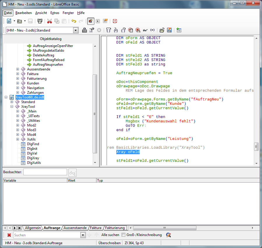

Beiträge: 233
Registriert: Di, 22.04.2014 13:03
Re: Zugriff auf leeres Grid, (xray geht nicht)
Beitrag von WSO »
Hi Robert,
bekomme das xray tool nicht zum laufen.
Version 6 installiert:
Makro beim start von oO eingefuegt:
BasicLibraries.LoadLibrary("XrayTool")
erster Versuch:
	oFeld=oForm.getByName("Leistung")
rem	BasicLibraries.LoadLibrary("XrayTool")
	Xray oFel
führt zum Abbruch
BASIC-Laufzeitfehler.
Sub- oder Function-Prozedur nicht definiert.
und so:
	Xray(oFeld)
ergibt : BASIC-Laufzeitfehler.
Es ist eine Ausnahme aufgetreten
Type: com.sun.star.container.NoSuchElementException
Ich glaube, ich trete bei meiner Evaluierung in jedes Fettnäpfchen ....
Message: .
acco
Beiträge: 52
Registriert: So, 04.05.2014 19:54
Beitrag von acco »
hallo Wolfram,
hast Du Dich genau an die Anleitung auf Seite7 von xray gehalten?
Makro in Meine Makros & Dialoge.Standard
eingetragen?
und Speichern in : LibreOffice (oder AO) ? Nicht in Deiner Datenbank?
Bei mir funktioniert es nach dieser Anleitung einwandfrei.
Dein erster Versuch kann nicht funktionieren, da Du xray mit rem am Zeilenbeginn auskommentiert hast.
acco
openSUSE 13.1, LibreOffice 4.3.2.2
WSO
Beiträge: 233
Beitrag von WSO »
Habe es noch mal neu installiert und geht jetzt.
Bin mal gespannt ...
