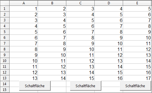

bei mir springen die Schaltfächen je nach Zoomeinstellung vertikal. Der obere Screen sind 90% unten 100%. Das Springen ist unabhängig ob der Anker auf der Zelle oder auf der Seite ist.
Mit welcher Eistellung kann man das verbessern?.

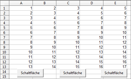

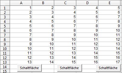

kann ich nicht nachvollziehen:
90%
100%
120%
