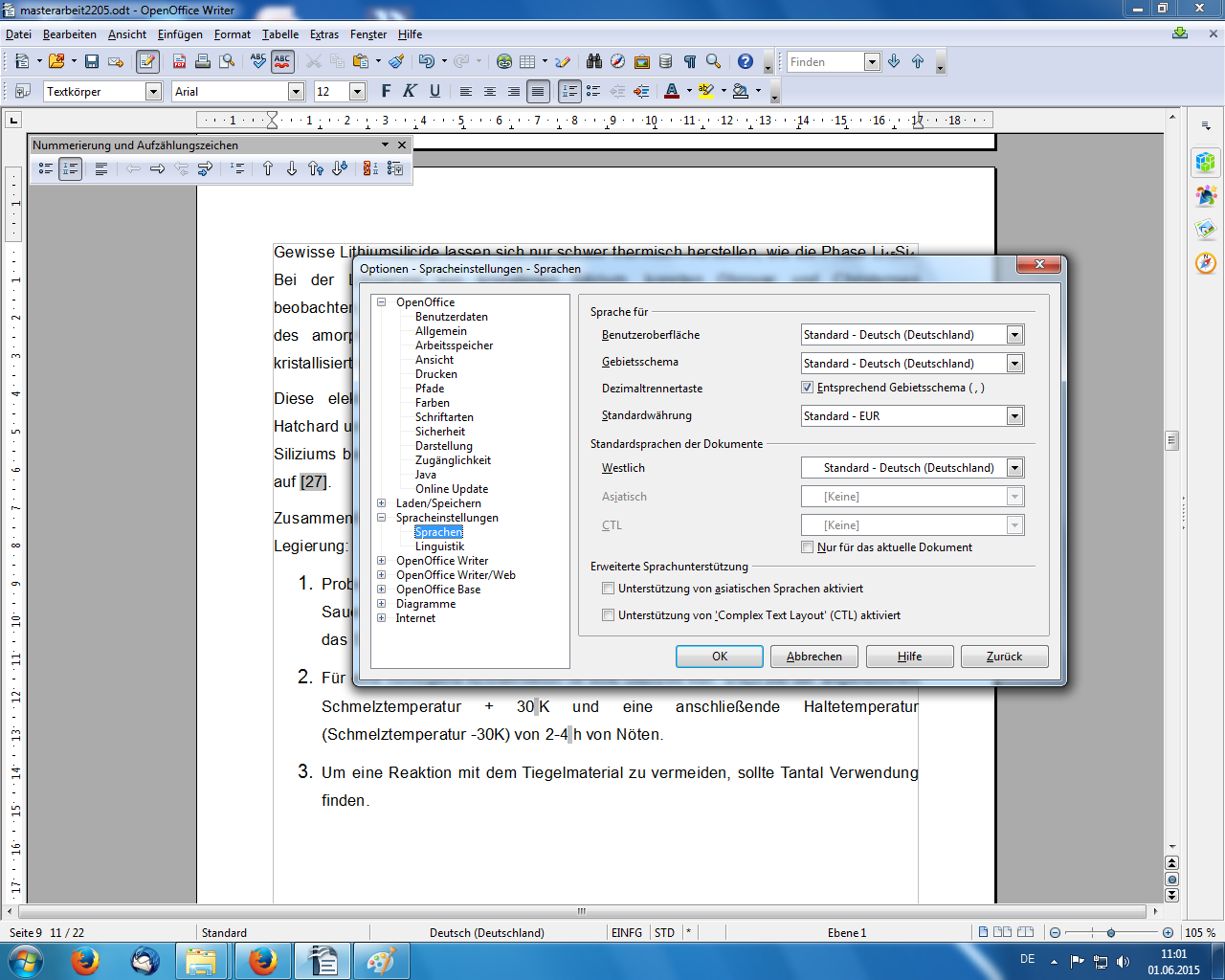

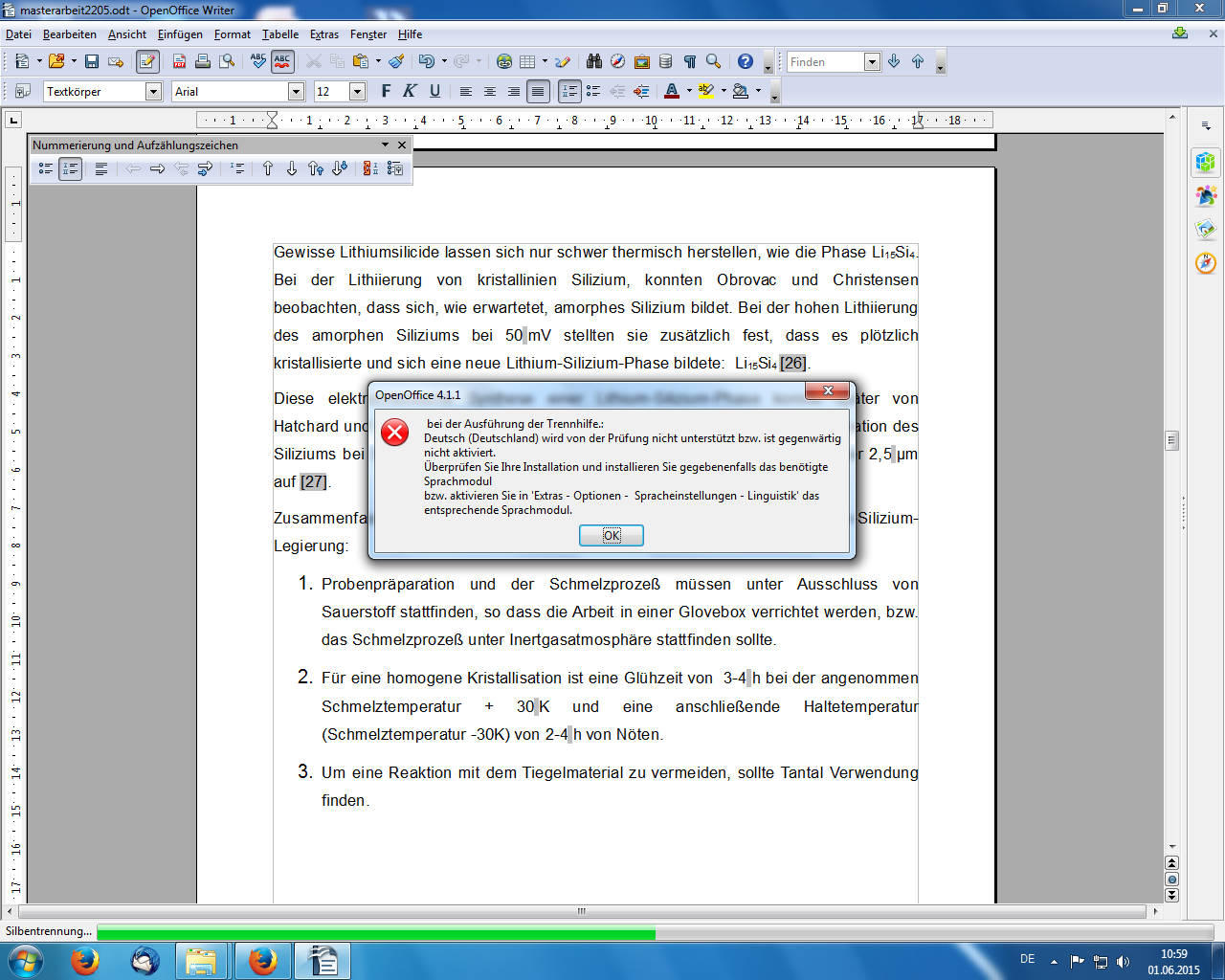

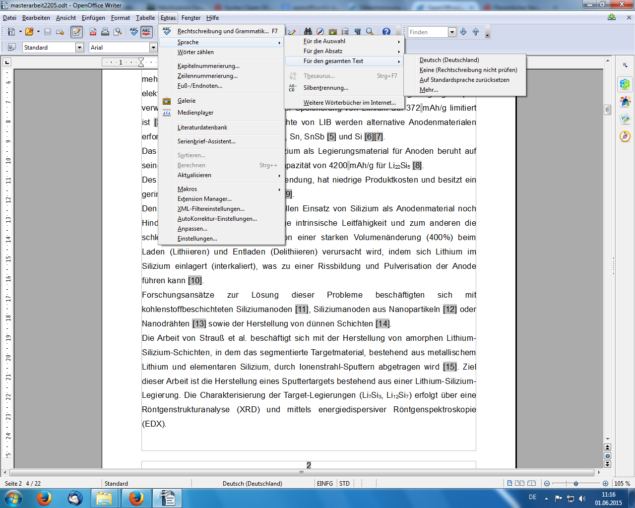

habe darauf nochmal das Benutzerverzeichnis umbenannt und eine Silbentrennung durchgeführt und bekam eine Fehlermeldung (siehe Screenshot). Darauf nochmal die Spracheinstellungen gecheckt. stimmen eigentlich. dennoch fehlt unter extras -> sprachen > für den gesamten text, ein haken bei deutsch und ich kriege den auch nicht hin. langsam ist das zum haare raufen

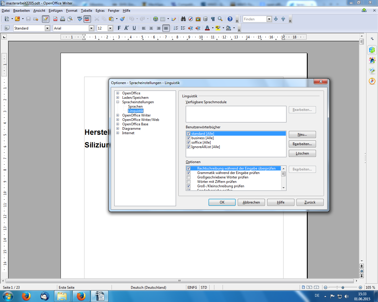

was ist unter Extras > Optionen > Spracheinstellungen > Linguistik aktiviert? Danach wurde in der Fehlermeldung gefragt.
seraphim-raphael
- Beiträge: 25
- Registriert: Mi, 16.04.2014 18:11
Re: Silbentrennung funktioniert nach Update auf OO 4.1.0 nicht
habe mal nen Screenshot gemacht.
Der kasten bei Sprachmodule ist leer, allerdings sollten die Extinctions doch nun dafür zuständig sein, oder?
