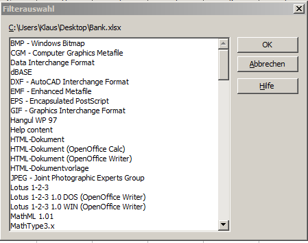

ich habe mich bemüht das Thema in FAQs zu finden und entschuldige mich jetzt schon mal falls mir das nicht gelungen ist und die Frage doppelt ist.
Ich versuche mit OOCalc 4.1.0 eine xlsx-Datei zu öffnen und komme dabei immer nur bis zur Filterauswahl.
Ich habe schon alle möglichen Filter im Bereich Excel ausprobiert, leider konnte ich die Datei mit keinem öffnen. In meiner Auswahl ist aber auch kein Office 2010 dabei. Wie bekomme ich diesen Filter in die Auswahl?
Danke und Grüße
Filterauswahl
Filterauswahl
- Filterauswahl.PNG (19.58 KiB) 14162 mal betrachtet

Hallo Darwin,
es gibt mit der Dateiendung .xlsx 2 verschiedene Dateiformate
- XML für Office 2007
OOXML für Office 2010 (OOXML = OfficeOpenXML)

Hallo Peter,
erst mal Danke für die Antwort. Den Filter für Excel 2007 habe ich probiert, hat erwartungsgemäß nicht funktioniert.
Bedeutet das fehlen des Filters in der Liste, dass ich Datei aus Office 2010 mit OO nicht auf bekomme?
Würde mich wundern da die Officeversion ja jetzt auch schon einige Jahre auf dem Markt ist. Oder kann ich die Datei irgendwie konvertieren?

Hallo Wim,
genau so habe ich es auch probiert. Rechtklick, Öffnen mit Calc. Dann startet das Programm OO und als nächstes kommt die Filterauswahl die ich am Anfang angehängt habe.
Da geht es dann nicht mehr weiter weil Microsoft Excel 2010 nicht in der Liste ist. Ältere Excelformate habe ich bis jetzt auch immer mit OO auf bekommen. Ist deine Datei auch eine Office 2010?

Hallo Wim,
Ich würde z. B., wenn ich im Netz etwas veröffentliche nie das aktuelle Dateiformat eines Software-Produktes wählen. Man würde dadurch nur den Verteilerkreis einengen.
P.S. Du kannst ja mal die besagte Datei entpacken, vielleicht weiß man dann mehr.
man kann auch unter MS-Office 2010 (OOXML) eine Datei für MS-Office 2007 (XML) mit der Dateiendung .xlsx speichern, oder als .xls. Bei Microsoft ist es nun mal so, dass Du aus der Dateiendung auf kein bestimmtes Format schließen kannst. Insofern ist die Dateiendung völlig unbedeutend.WiM hat geschrieben:die Datei wurde wie oben geschrieben gespeichert und ist aus dem Netz. Unter Eigenschaften im Windows-Explorer steht als Dateityp: Microsoft Office Excel Worksheet (.xlsx).

Hallo Wim,
wenn das mit dem Metadaten-Beispiel von http://de.wikipedia.org/wiki/Office_Open_XML vergleicht, handelt es sich um OOXML. Ich kann allerdings wie Darwin keinen diesbezüglichen Filter in OO 4.1.0 entdecken, anders dagegen bei LIbreOffice.
Aus den Release-Hinweisen ist nur folgendes zu Entnehmen:
In Writer sind Kommentare/Anmerkungen jetzt auch auf Textbereiche anwendbar und nicht nur auf Positionen innerhalb eines Textes.
Diese Funktion wurde im Open Document Format (ODF) in der Version 1.2 eingeführt und verbessert, unter anderem um die Interoperabilität mit dem OOXML -Dateiformat zu verbessern, aber bis jetzt noch nicht in OpenOffice implementiert. Das Projekt OOXML-Erweiterung der OpenSource Business Alliance (OSBA) enthält die Umsetzung dieser Funktion. Die vorliegende Funktion ist eine verbesserte Version von SUSE für dieses OSBA Projekt, bei dem die Patches unter der Apache- Lizenz 2.0 zur Verfügung gestellt werden.
