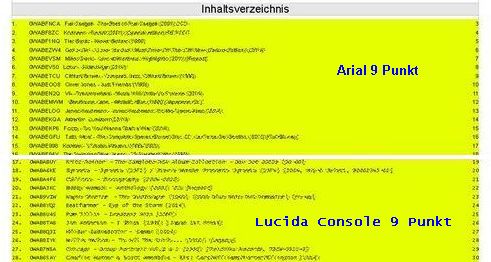

hallo Writers,
habe da mal ein Frage die nicht direkt Writer betrifft, aber der Umstand, das in einem Inhaltsverzeichnis Tabulatoren zu Leerzeichen mutieren, lässt bei mir den Wunsch aufkommen die Schrift für Inhaltsverzeichnisse in einer Mono Space Schrift darzustellen.
Leider ist alles was ich so an Mono Space Schriften finde oder habe relative breit oder sieht mies aus wenn man 90% oder weniger Schriftbreite einstellt.
Hat jemand eine schön schmale freie Mono Space Schrift die er mir zur Verfügung stellen mag oder kann eine DL-Quelle nennen?
Schrifthöhe > 12 Pkt ist nicht erforderlich.
schon mal Danke fürs lesen
ich hoffe das die Vielschreiber da etwas Überblick haben ;)

Hallo EPsi,
erst einmal Danke für deine Antwort :)
ahh zuerst keimte Hoffnung auf, aber denn doch wieder langes Gesicht
ja vor und hinter dem "[E] für Eintrag" kann man beliebig Tabulatoren setzen.
Aber ein Tabulator der sich innerhalb [E] befindet wird weiterhin als Leerzeichen dargestellt,
darum die Idee mit MonoSpace Font, damit wenigstens Leerzeichen an der gleiche Position übereinander dargestellt werden.
Leider sind die Überschriften teilweise recht lang und bei Mono Space Schrift kommt es dann zu Zeilenumbrüchen innerhalb vom Ivz
Da suche ich noch immer nach einer Lösung, kompakt wie Arial aber listenfähig wie MonoSpace oder Tab fähiges Ivz. ! ?
