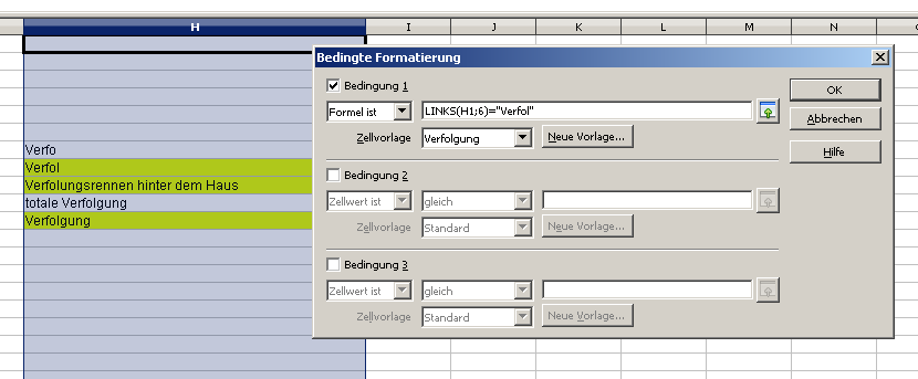

Hallo Nico1993,
wenn du wirklich die ganze Spalte überwachen willst (das sind immer hin 1.048.576 Zeilen!)
kick in den Spaltenkopf von H und makiere damit die ganze Spalte,
Menü > Format > Bedingte Formatierung
und stellst das so wie auf dem Bild ein
die Zellvorlage musst du dir natürlich erst noch erstellen über neue Vorlage
die kann auch jeden anderen beliebigen Namen haben.
hilft dir das
