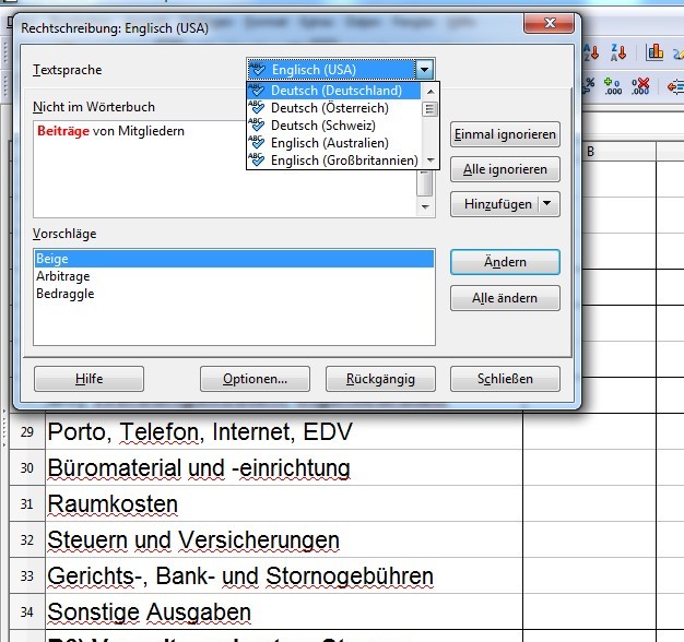

Hallo, alle zusammen!
In meinem Tabellenprogramm werden alle Texte mit roten Wellenlinien versehen. Ich habe dann gleich die Radikalkur "Löschen/Umbenennen des Benutzerverzeichnisses" versucht. Danach hat sich aber keine Änderung gezeigt. Schließlich habe ich bemerkt, dass beim Aufrufen der Rechtschreibprüfung "Englisch (USA)" eingestellt ist. Diese Einstellung lässt sich aber nicht ändern.
Kann mir jemand sagen, wo ich die Änderung vornehmen kann?
Besten Dank im Voraus.
Gruß, Kurt

Selbstverständlich (s.Anlage)!clag hat geschrieben: sind denn überhaupt andere Wörterbücher installiert?
Menü > Extras > ExtensionManager
Im Texprogramm habe ich das Problem auch nicht.
Gruß, Kurt

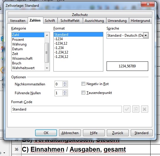

Wenn diese Wörterbücher im Writer funktionieren und in Calc nicht, dann hast Du in Calc, z. B. in der Zellvorlage, die Sprache nicht auf Deutsch eingestellt.

Hallo Peter,pmoegenb hat geschrieben: Wenn diese Wörterbücher im Writer funktionieren und in Calc nicht, dann hast Du in Calc, z. B. in der Zellvorlage, die Sprache nicht auf Deutsch eingestellt.
ich muss Dich enttäuschen, die Sprache ist richtig eingestellt. Oder muss das noch an anderer Stelle erfolgen?

Nun, wenn man eine Zelle direkt formatiert und die Sprache der Schrift (Nicht Zahlen) anders als Deutsch einstellt, lässt sich natürlich eine benutzte Zellvorlage aushebeln.Kurt hat geschrieben:ich muss Dich enttäuschen, die Sprache ist richtig eingestellt. Oder muss das noch an anderer Stelle erfolgen?
Re: falsches Wörterbuch
Hallo Peter,pmoegenb hat geschrieben: Nun, wenn man eine Zelle direkt formatiert und die Sprache der Schrift (Nicht Zahlen) anders als Deutsch einstellt, lässt sich natürlich eine benutzte Zellvorlage aushebeln.
Du hast Recht. Es ist wirklich so, dass für die meisten Zellen "Englisch" eingestellt sind. Wie das passieren konnte, ist mir allerdings vollkommen schleierhaft.
Auf jeden Fall, ist mein Problem jetzt gelöst und ich Danke Euch allen für die rege Unterstützung.
