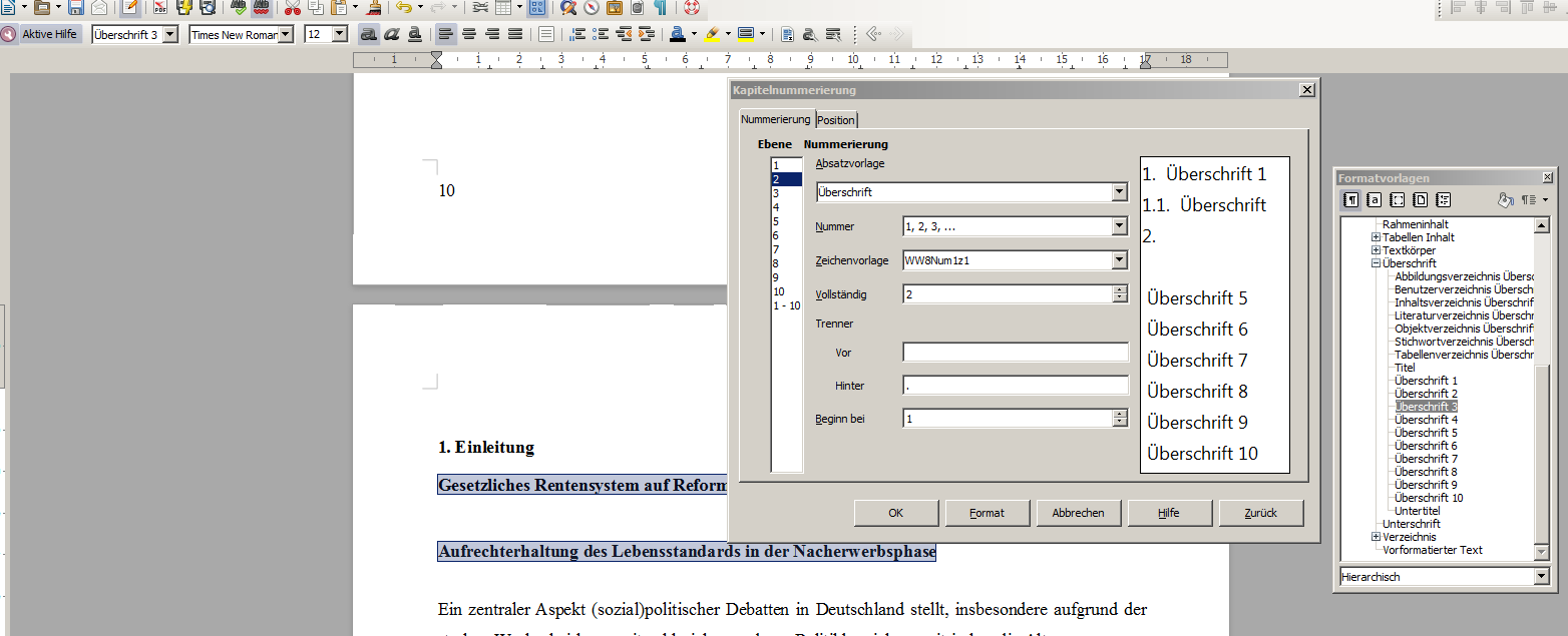

Hab hier mal einen Screenshot mit meinem Problem eingefügt...
- Unbenannt.PNG (94.33 KiB) 15825 mal betrachtet

Dein Screenshot zeigt, dass du dich völlig verrannt hast. Du vermischt hier verschiedene Funktionen. Zunächst einmal musst du deine Kapitelnummerierung vorbereiten. Wenn dann alles richtig eingestellt ist, kannst du sie erst anwenden.
Zunächst zur Vorbereitung:
Du öffnest "Extras - Kapitelnummerierung", klickst auf "Ebene 1", wählst dafür die Absatzvorlage "Überschrift 1" aus, wählst als Nummerierungstyp die arabischen Zahlen aus, die Zeichenvorlage stellst du auf "keine" (auswählen!). Wenn du jetzt im Text einem Absatz die Absatzvorlage "Überschrift 1" zuweist, ist dieser Absatz eine Überschrift der Kapitelnummerierung deines Dokuments. Die Zählung erfolgt ganz automatisch.
Die Absatzvorlagen der Überschriften sind bereits so nummeriert, dass daraus bereits die Ebene abgeleitet werden kann, für die sie vorgesehen sind. Die Absatzvorlage "Überschrift" (ohne Nummer) kann also nicht dazu gehören.
Für die Ebene 2 gilt daher folgende Einstellung (analog zu Ebene 1):
In "Extras - Kapitelnummerierung", klickst du auf "Ebene 2", wählst dafür die Absatzvorlage "Überschrift 2" aus, wählst als Nummerierungstyp die arabischen Zahlen aus, die Zeichenvorlage stellst du auf "keine" (auswählen!). Wenn du jetzt noch "Vollständig" auf 2 einstellst, wird auch die Ebene 2 richtig nummeriert (1.1)
Für die Überschriften im Text verwendest du jetzt natürlich die Absatzvorlage "Überschrift 2". Auch diese werden automatisch nummerieret. Das zweite Unterkapitel nach dem 3. Kapitel hätte somit die Nummer 3.2).
Wie mags' wohl mit den Überschriften der Ebene 3 weitergehen (1.1.1)?
