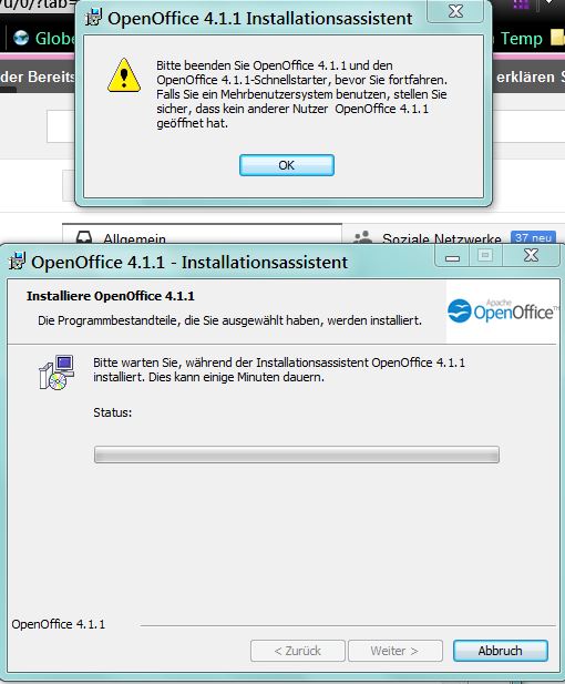

Guten Tag,
habe ein kleines Problem. Wollte das neue Update 4.1.1. ausführen und das klappt nicht. Jedes mal, wenn die Installation beginnen will, kommt diese Warnung, wo ich OpenOffice 4.1.1. und den Schnellstarter 4.1.1. beenden soll ? :( Jemand da, der mir helfen kann ?
Betriebssystem: Windows 7 Home Premium 32 Bit SP 1 - Firefox 31.0 - OpenOffice 4.1.0.

Zur Installation muss nicht nur OpenOffice, sondern auch der dazu gehörende Schnellstarter beendet werden (SYSTRAY unten rechts).
Gegebenenfalls die beiden Prozesse soffice.bin *32 und soffice.exe 32 im Taskmanager beenden.

der Schnellstarter - unten rechts - ist nicht vorhanden (auch nicht in den Vorgängerversionen).
ich kann leider zu dem ganzen, ursprünglichen, Problem der Installation nichts sagen weil dort vom 4.1.1(!) Installationsassistenten gefordert wird ein laufendes OO 4.1.1 zu beenden was unlogisch ist, logisch wäre allenfalls eine andere Version als 4.1.1 beenden zu wollen.
Was gibt es denn sonst noch für Beobachtungen? Wie wurde vorgegangen?

Stephan hat geschrieben:
Genau.
Vorgegangen wie Hinz und Kunz. Die Installations-exe geladen, angeklickt und den Anweisungen gefolgt.
oo 1.JPG (60.77 KiB) 16455 mal betrachtet
Re: Update 4.1.1.
Hochinteressant, nur ohne relevanten Inhalt.
Was soll der Screenshot sagen und was die Bemerkung? Wie gehen denn "Hinz und Kunz" vor? Neulich z.B. hattten wir einen Nutzer der nicht doppelklickte sondern rechtsklickte und "Ausführen als..." wählte und so gibt es wahrscheinlich noch x Varianten und deshalb wäre es irgendwie nützlich Schritt für SChritt zu erfahren was genau Du getan hast.
Sorry, nur Du erwartest hier Hilfe, aber niemand von uns sitzt vor DEinem REchner und kann sehen was Du genau tust, also wirst Du das wohl beschreiben müssen.
Ich wiederhole das die Fehlermeldung sehr merkwürdig ist und deshalb daraus garnichts zu schlussfolgern ist, jedenfalls kann ich das nicht.
Warum ist die Fehlermeldung merkwürdig?
Wegen der Versionsnummern. Wäre in der Fehlermeldung nämlich von 4.1.0 die Rede wäre sie durchaus verständlich, nur ist nun einmal nicht von 4.1.0 die Rede und Computer verschreiben sich in Fehlermeldungen nicht einfach so also muss es Ursachen geben, die ich derzeitig aber noch nicht kenne.
Ansonsten:
Möglicherweise könnte es helfen im voirliegenden FAll die 4.1.0 Version vor der INstallation der 4.1.1 Version zu deinstalllieren, obwohl das normalerweise weder empfohlen noch notwendig ist.
Melde Dich also Als Administrator an und gehe in die SYstemsteuerung, deinstalliere dort OO 4.1.0 und versuche danach erneut 4.1.1 zu installieren.
hylli
Beiträge: 1672
Re: Update 4.1.1.
Beitrag von hylli »
Na ganz einfach:
- Download einer Setup-Datei
- Doppelklick darauf
- UAC bestätigen (sofern erforderlich!)
- Alle Anweisungen des Setups "blind" mit "Weiter-Weiter-Fertig-Logik" bestätigen
...und sich im Anschluss daran wundern, wenn plötzlich Toolbars im Browser erscheinen, man mit Werbung beim Surfen im Internet zugeschüttet wird, ...!
Trifft natürlich nicht für die Setups von AOO bzw. LO zu. ;)
@ortega:
Deswegen könnte sich trotzdem noch ein offener Prozess im Hintergrund befinden, den Du nur über den Taskmanager sehen kannst. Insofern solltest Du schon auch die Tipps befolgen, die Dir gegeben werden.
Den Meldungen zu Folge, scheint schon irgendwo etwas von AOO 4.1.1 auf dem System zu sein. Fragt sich nur was?
Bei Installationsproblemen empfehle ich im Zweifel folgende Vorgehensweise:
- Deinstallation der alten Version wie von @Stephan vorgeschlagen.
- PC neu starten
- Versuch der Installation der neuen Version.
Sollte diese scheitern, dann geht es weiter:
- PC neu starten
- Ein Säuberungstool wie CCleaner drüber laufen lassen (Anwendungen + Registry)
- PC neu starten
- Nächster Installationsversuch
Sollte auch dieser Versuch scheitern, dann geht es weiter:
- PC neu starten
- Microsoft FixIt herunterladen und laufen lassen, den Anweisungen folgen!
- PC neu starten
...wenn auch das scheitert, könnten man neben CCleaner noch weitere Säuberungsaktionen versuchen, insbesondere was Registry angeht (z.B. Wise Registry Cleaner, Auslogics Registry Cleaner, ...) und nach einem neuerlichen PC-Neustart die Installation nochmals versuchen.
Wenn das alles auch nicht hilft, dann könnte man noch
- die portable Version verwenden
- den PC neu aufsetzen und Installation auf einem "frischen" System vornehmen.
Hylli :)

ortega
Beiträge: 6
Registriert: Di, 26.08.2014 11:08
Re: Update 4.1.1.
Beitrag von ortega »
Erstmal ein Dankeschön für die reichlichen Lösungsvorschläge. Ich habe mit dem von Wintertraum angefangen, weil mir die Durchführung am einfachsten schien. Tja, was soll ich sagen, den Taskmanager brauchte ich noch nicht einmal bemühen, das Update wurde ohne Probleme ausgeführt. :D Das könnt ihr glauben oder nicht.
