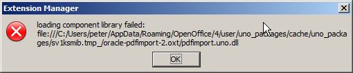

Moin zusammen,
es soll für den PDF Import eine Extension geben, die habe ich mir auch runtergeladen. Nach der Bestätigung der Erklärung wird eine Extension normalerweise installiert. Bei mir kommt eine Fehlermeldung.
Hat jemand eine Idee? Meine OO Version ist 4.1.1. und ich möchte eigentlich nur ein PDF Dokument ausfüllen unterschreiben und wieder als PDF versenden.
MfG

Vieleicht solltest du mal lesen was auf der Extensionseite steht.
Der erste Satz aufder Extensionseite unten in der Beschreibung lautet:
If you are using Apache OpenOffice 4.0 or later, you must use another version: PDF Import for Apache OpenOffice.
Versuchs dann einfach mal damit.

peter55 hat geschrieben:es soll für den PDF Import eine Extension geben, die habe ich mir auch runtergeladen.
Der Fehlermeldung nach hast Du die falsche Extension installiert. Auf der entsprechenden Website steht dazu:
If you are using Apache OpenOffice 4.0 or later, you must use another version: PDF Import for Apache OpenOffice. - See more at: http://extensions.services.openoffice.o ... DxSOF.dpuf
peter55 hat geschrieben: ich möchte eigentlich nur ein PDF Dokument ausfüllen unterschreiben und wieder als PDF versenden.
Zum Ausfüllen eines PDF-Dokuments benötigt man einen PDF-Reader der das kann. Der PDF-Import bedeutet, Du kannst das Dokument, sofern es nicht geschützt ist, in DRAW bearbeiten.

vielen Dank an alle und ein schönes Wochenende.
Es funktioniert jetzt.
