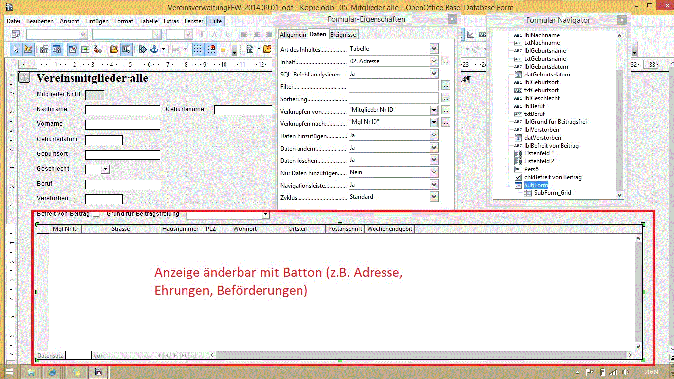

Erst ein mal zu mir, habe ein größere Datenbank in "Access 2000" erstellt, bin jetzt aber am umschwenken auf OpenOffice.
Dort konnte ich im Formular - Unterformular mit Bottens die Datenansicht "Daten von den Tabellen" ändern.
Wie erreiche ich dies in OpenOffice. Bild im Anhang
Formular - in SubForm verschiedene Daten anzeigen

Re: Formular - in SubForm verschiedene Daten anzeigen
Hallo Vereinsprogramm ffw,
Du möchtest den dargestellten Inhalt eines Unterformulars durch einen Button ändern. So etwas ist in Base allerdings nicht standardmäßig vorgesehen. Selbst mit Makros wüsste ich da auf Anhieb keinen Weg.
Was funktionieren kann ist die Möglichkeit, so etwas in Dialogen zu fassen und mit Buttons eben nicht ein Unterformular aufzurufen sondern einen bestimmten Dialog. Es geht dann ein Fenster auf, in dem z.B. die Ehrungen zu der entsprechenden Person aufgeführt werden.
Wie Dialoge vom Ansatz her funktionieren steht im Handbuch für LibreOffice, das aber bis auf wenige Ausnahmen auch auf OpenOffice bzw. AOO übertragen werden kann. Allerdings ist das Beispiel dort sehr komplex und muss noch deutlich auf den Normalgebrauch herunter gebrochen werden.

Hallo Robert,
erst ein mal vielen Dank für die schnelle Antwort, werde es mit dem Handbuch mal probieren, falls es nicht klappt melde ich mich nochmal.
Gruß Jens
