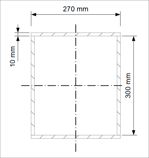

ich mache gerade ein paar grobe Möbelentwürfe und wollte die in Impress gerne erstmal maßstabsgetreu zeichnen. Ich nehme auch die korrekte Dicke der Außen- und Innenwände mit rein. Leider wird die Breite eines Rechtsecks nicht an der Außenkante seiner Linien orientiert, sondern scheinbar nach der Mitte. Lässt sich das umstellen? Man kann es sicher ausrechnen, optimal ist das aber nicht.

OK, das ändert aber das Problem nicht, denn auch in Draw hab ich eine solche Funktion nicht gefunden. Egal wie dick eine Linie ist, die Positionierung erfolgt immer nach der Linienmitte, nicht nach der Außenkante.

dann musst du dir wohl die Mühe machen, entweder die Größe um die halbe Strichbreite zu erhöhen, oder eben, wie beim Zeichnen üblich, die Innen- und Aussenkontur einzeln zeichnen. Dies würde ich dir empfehlen, dann klappt's auch mit dem Bemaßen.
