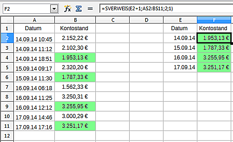

ich habe nun selbst die Lösung gefunden. So sieht sie aus:
Begründung:
Für eine sortierte Liste (Sortierriehenfolge mit booleschen Wert für TRUE) liefert SVERWEIS(), wenn keine Übereinstimmung gefunden wird, den nächst gelegenen Wert zurück, der kleiner als das Suchkriterium ist.
Da als Suchkriterium das jeweilige Datum + 1 Tag übergeben wird, kommt für die Suche nur ein Eintrag in Betracht, bei dem das Datum kleiner als das Suchkriterium ist.
Wird als Suchkriterium das Datum "15.09.14" (für den 14.09.14) übergeben, scheiden alle Einträge ab dem 15.09.14 aus. Gefunden wird der Eintrag, der zeitmäßig am nächsten vor dem 15.09.14 liegt. Das ist der Eintrag vom 14.09.14 18:51.
Hinweis:
Verschiedentlich liest man, SVERWEIS() würde für eine sortierte Spalte 1 der Matrix, wenn kein mit dem Suchkriterium übereinstimmender Eintrag gefunden wird, den Wert liefern, der dem Suchkriterium am nächsten liege. Dies ist so nicht richtig. Wenn keine Übereinstimmung vorliegt, muss ein Wert, der gefunden werden soll, kleiner als das Suchkriterium sein.
