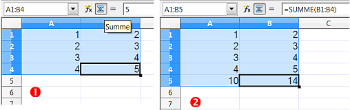

Summenbildung 01.png (22.92 KiB) 7984 mal betrachtet
In Bild 1 ist ein Bereich mit lauter Summanden markiert. Wenn du jetzt auf das Summenzeichen klickst, würde ich nach der Excel-Beschreibung erwarten, dass in B5 jetzt die Gesamtsumme errechnet wird. In Calc ist das jedenfalls nicht so, wie Bild 2 zeigt. Stattdessen werden nur die Spaltensummen berechnet.

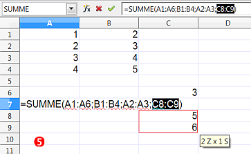

Summenbildung 02.png (26.28 KiB) 7984 mal betrachtet
Bild 3 zeigt, dass auch Calc automatisch eine Summenbildung für einen benachbarten Zahlenblock beim Anklicken einer Zelle mit dem Summenzeichen blauumrandet vorschlägt. Diese Markierung kann dann aber noch erweitert werden auf NachbarZeilen/-spalten. Durch Anklicken einer nicht markierten Zelle wird die blaue Umrandung verworfen; der neue Bereich wird dann rot umrandet aufgezogen.

da habe ich offensichtlich missverständlich formuliert, denn keinesfalls wollte ich mit dem letzten Satz meiner von Dir zitiereten Aussage zum Ausdruck bringen, dass mir das generelle Verhalten von Calc im Zusammenhang mit der Summenfunktion nicht sehr logisch erscheinen würde. Gemeint war damit das Problem, dass Calc einerseits genau so wie Excel die Spaltensummen berechnet, andererseits, wenn einer der Summanden kein Wert sondern das Ergebnis einer Formel ist, was man einer solchen Zelle nicht unbedingt ansehen muss, die Berechnung zu einem falschen Ergebnis führt.
Nicht logischer aber konsequenter fände ich es, wenn Calc in keinem Fall Spaltensummen wie Excel über "vormarkierte" Zellen berechnen würde.
Calc und Excel verhalten sich übrigens auch in Situationen, wie Du sie mit Deinen Bildern 1 und 2 aufgezeigt hast, völlig identisch.
