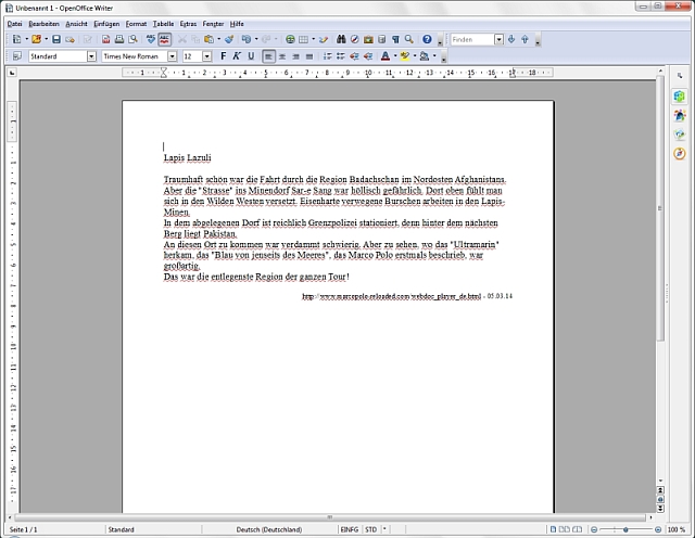

Re: Rechtschreib-Korrektur - Problem
Leider bin ich mit Recherchen zu meinem Problem für meinen Fall (Internet Explorer 11, Windows-7, OO 4.1.1) sowohl bei Google als auch im OO-Forum keinen Schritt weiter gekommen.
Deshalb nehme ich gerne nochmal die Antwort von lorbass auf mit dem Posting eines Beispieldokuments.
vino
vino
Das ist kein Beispieldokument sondern ein Screenshot (Beispielgrafik). Damit werden lediglich Deine Angaben bestätigt.vino hat geschrieben:Deshalb nehme ich gerne nochmal die Antwort von lorbass auf mit dem Posting eines Beispieldokuments.
Ok.
Ist das das Gemeinte?
