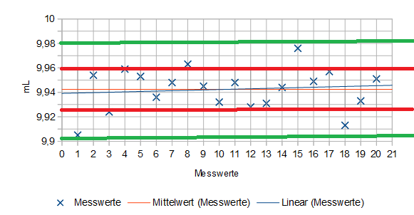

Zum Protokoll eines Pippetierversuchs soll ich mit Calc ein Diagramm erstellen, in das die Messwerte, der Mittelwert, die Standardabweichung und die doppelte Standardabweichung eingetragen werden soll. Nur die Messwerte werden als Punkte eingetragen. Der Rest soll je eine bzw zwei Horizontale Linien ergeben.
Ich habe bereits versucht den Wert der Standardabweichung als y wert anzugeben um eine horizontale Linie zu erzeugen, erfolglos, es erscheint nur ein Punkt.
Die interne Funktion zur Standardabweichung-Geraden sollen wir aussen vor lassen.
Aussehen soll es wie im Anhang.
naja, das liegt ja wohl in der Natur der Sache das ein Wert einen Punkt beschreibt. WEnn Du eine Linie habe willsrt musst Du mehrere (in Deinem Fall numerisch gleiche) Werte angeben und im Diagramm diese Dateireihe dann als LInie ohne Symbole formatieren.
dann verwende 4 Datenreihen mit jeweils konstanten Werten
