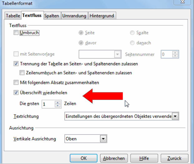

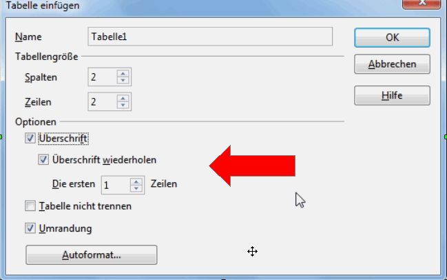

Beim Einfügen der Tabelle oder Tabelle/Tabelleneigenschaften:
Überschrift
Versieht die Tabelle mit einer Überschrift.
Überschrift wiederholen
Wiederholt die Tabellenüberschrift am oberen Rand der Folgeseiten, wenn sich die Tabelle über mehr als eine Seite erstreckt.
Überschrift
