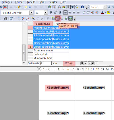

Beitrag von Rocko »
Anneke.G hat geschrieben:Jetzt drücke ich die Umschalttaste, markiere die erste Zeile (deutsch) und dann?
Dann markierst du bei gedrückter Umschalttaste den Knopf des 32. Datensatzes. Weil die Umschalttaste gedrückt ist, werden die übrigen Datensätze dazwischen ebenfalls markiert.
Das Bild zeigt die Datei "Muskelkärtchen.odt" bei mit F4 geöffneter Datenbank.
