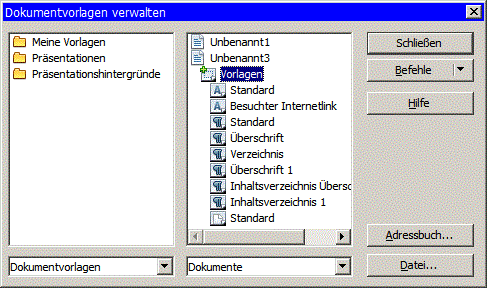

in z.B. LO 4.2.7.2. steht unter Datei-Dokumentvorlage-Verwalten, nicht mehr der gewohnte Dialog zur Verfügung mit Welchem man auch Absatz-, Zeichen-, Nummerierungs-, Seiten- und Rahmenvorlagen von Dokumenten und Dokumentvorlagen verschieben/kopieren konnte:
Dialog in OOo 3.3.0.gif (28.08 KiB) 9531 mal betrachtet
Gibt es einen Ersatz/Workaround dafür?

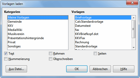

Die Optionen, die Du ansprichst, befinden sich im Formatvorlagen-Fenster unter Vorlagen laden:
2015-01-07 11_12_26-Vorlagen laden.gif (16.2 KiB) 9506 mal betrachtet

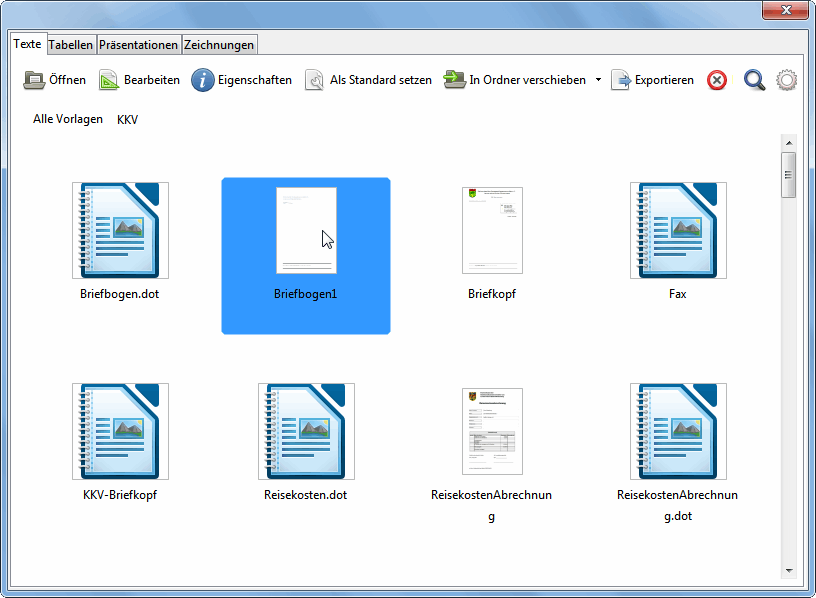

Unter Vorlagen Verwalten, können Dokumentvorlagen jedoch verschoben werden:
Leider nein, denn dort kann ich jeweils nur alle Vorlagen einer Kategorie (also z.B. Textvorlagen, Rahmenvorlagen) laden, nicht selektiv einzelne Vorlagen.

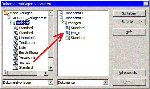

Hier noch mal ein OO-Screenshot, der andeutet wie man, im benannten Fenster, die einzelne Nummerierungsvorlage "jms1" von einer Dokumentvorlage in das (neu angelegte) Dokument "Unbenannt5" verschieben kann:
Einzelne Vorlage verschieben-kopieren.gif (30.64 KiB) 9492 mal betrachtet
um diese Möglichkeit geht es mir, nur hat LO augenscheinlich keine Anwärtskompatibilität gewahrt sondern den uno-Befehl der den Dialog zum Verwalten anzeigt (.uno:TemplateMenu/.uno:Organizer) mit dem neuen Dialog belegt/überschrieben.

Das genaue Vorgehen ist Folgendes:
-Datei-Dokumentvorlage-Verwalten anzeigen lassen
-links doppelklicken auf den Vorlagenordner, dann auf die gewünschte Vorlage und dann auf den 'Knoten' "Vorlagen"
-rechts doppelklicken auf das Dokument und auf "Vorlagen" um zu 'entfalten'
-STRG und links die gewünschte Vorlage anklicken, Maustaste gedrückt halten und nach rechts ziehen:
Da das alles bei mir funktioniert, gehe ich davon aus das Du beim Drag & Drop das Zieldokument nicht 'entfaltet' hast und somit versuchst in das Gesamt-Zieldokument zu ziehen und nicht in den Vorlagenbereich des Zieldokuments.:
