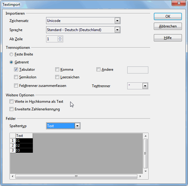

Hallo, ich bin neu hier und kenne mich mit OpenOffice nicht so gut aus. Ich habe folgendes Problem.
Ich habe eine HTML oder auch Office Writer Datei mit Zahlen bei denen Nullen vorne an stehen wenn ich diese Daten mit Strg-C kopiere und sie mit Strg-V in die OpenOffice Calc – Tabelle einfügen möchte sind die Nullen weg, nur wenn ich jede Zahl einzeln ins Eingabe Feld Kopiere bleiben die Nullen erhalten. Gibt es eine andere Lösung als alles einzeln zu machen ?

Füge die Tabelle als Unformatierten Text ein und ändere im Fenster Textimport den Spaltentyp von Standard auf Text.
2015-01-15 17_39_59-Textimport.gif (20.23 KiB) 2941 mal betrachtet

Hallo UdoSU,
versuch's mal so:
1. Zahlen in der writer-Ausgangsdatei kopieren
2. Zellen, wo du die Zahlen einfügen willst, als Text markieren (Zellen markieren --> Format --> Zellen --> Register Zahlen --> "Text")
3. Zwischenablage in calc kopieren über Bearbeiten --> Inhalte einfügen --> Unformatierter Text --> ok
Ich hoffe, das hilft dir weiter :-)!

Danke !!!
Genau das habe ich gesucht.
