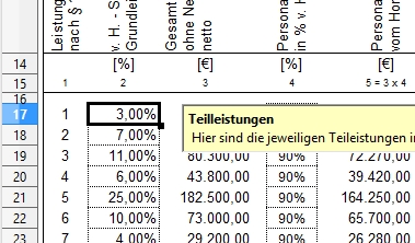

ich habe eine Exceldatei erhalten, die ich nun in LO 4 weiterbearbeite.
Darin gibt es bei einzelnen Zellen beim Anklicken ein Meldungsfenster, was so ähnlich wie ein Kommentar aussieht.
In Excel gibt es den entsprechende Befehl wohl unter Daten / Datentools / Datenüberprüfung / Eingabemeldung.
Gibt es dazu ein Pendant bei LO? Wenn ja - wo?
Wenn nein - wie bekomme ich diese Meldungsfenster weg, wenn ich kein Excel zur Verfügung habe?
->Daten ->Gültigkeit ->Reiter: Eingabehilfe

Hallo balu,
genau das wars. Vielen Dank!
