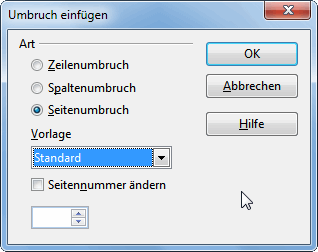

kamarue hat geschrieben:Hat jemand eine Idee, was ich falsch gemacht haben könnte? Ich hatte das Problem noch nie und arbeite regelmäßig mit Open Office.
Ohne Dokument ist das ein Ratespiel.
Z. B. manueller Seitenumbruch und dabei Seitenzahl korrigiert.
2015-01-29 15_23_34-Umbruch einfügen.gif (10.78 KiB) 5256 mal betrachtet

das habe ich überprüft, ich habe keine Vorlage und konnte auch keine Seitenzahl angeben.
Es handelt sich um ein Textdokument mit vielen Tabellen, die ich teilweise trennen musste, da sie zu groß für eine Seite sind.

Hallo Peter,
ich habe es nochmal anders probiert und kann jetzt (umständlich) jede einzelne Seitennummer mit deinem Tipp von Hand ändern. Vielen Dank also :D . Ich hatte schon befürchtet, das ganze Dokument ohne Seitenzahlen abliefern zu müssen.
Irgendwie müsste es wahrscheinlich auch anders gehen bzw. wäre es gut zu wissen, an welcher Stelle ich falsch abgebogen bin, ich hatte nämlich schon 20 Seiten vorher erstellt, ohne dass es ein Problem war.

kamarue hat geschrieben:das habe ich überprüft, ich habe keine Vorlage und konnte auch keine Seitenzahl angeben.
der Ausdruck Vorlage bezieht sich auf eine Seitenvorlage (Formatvorlage). Jedes Dokument besteht u.a. zumindest aus 1 Seitenvorlage.
Eine Änderung der Seitenvorlage und damit auch der Seitennummer kann jedoch auch mittels einer Absatzvorlage erfolgen.
Die jeweils benutzte Seitenvorlage wird in der Statuszeile angezeigt.
Wird durchgängig mit derselben Seitenvorlage gearbeitet, müsste die Nummerierung den Seitennummern ebenfalls durchgängig sein.
Wo es bei Deinem Dokument letztendlich klemmt, kann kein Mensch aus der Ferne beurteilen.
