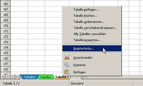

Ich habe mehrere Tabellenblätter, und möchte diese farblich markieren. wie muss ich da vorgehen?
Ich habe mal die Tabellenblätter angehängt, und da soll jeder Monat eine andere Farbe haben.
Danke für eure Hilfe.

Re: Tabellenblätter farblich markieren?
Hallo Rotzbengel,
ist eigentlich ganz einfach Menü > Format > Tabelle > Registerfarbe
oder recht Maustaste auf einem Register Kontextmenü > Registerfarbe
wenn man weiß wo man gucken muss
das geht ja fix.
Das Problem ist nur, ich habe/finde den Punkt Registerfarbe nicht. Und nu?
Das einzige was ich anbieten kann, ist umbenennen, und ausblenden.
Danke für weitere Hilfe.
dann arbeitest du nicht mit "AOO 4.1.1" !
und du musst etwas genauer werden mit welchen OO du unter welchen OS arbeitest usw....
das geht schon
das geht schon
Haben wir hier unterschiedliche Programme?
rotzbengel
Das ist richtig. Ich verwende die portable Version 3.2.0 von openofffice ohne Adann arbeitest du nicht mit "AOO 4.1.1" !
Hallogast freedom hat geschrieben:unterschiedliche Versionen. In deiner Version gibt es diese Funktion noch nicht.Das ist richtig. Ich verwende die portable Version 3.2.0 von openofffice ohne A
Jetzt siehst du, dass es wichtig ist, gleich anfangs verwendete Version (und Betriebssystem) anzugeben.
Ja, man lernt immer noch dazu.
Als BS habe ich Windows 8.1, und besagte portable Version. Lässt sich mein Wunsch also mit meiner portablen Version nicht verwirklichen?
