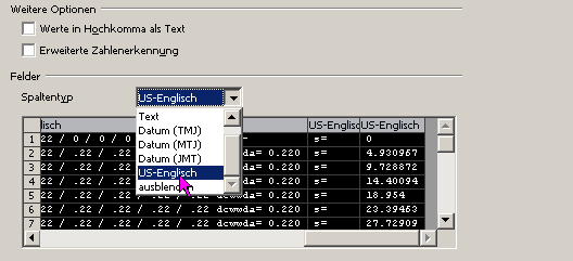

Gast hat geschrieben:Wie bist Du denn von den Punkten zu den Kommata gekommen?
beim Importieren der Daten kannst du festlegen wie die Daten "gelesen" werden in diesem Fall (US english )
dadurch werden die Punkte automatisch zu Komma und ggf Tausender "," zu ".".
Alles andere ist nur eine Frage wie du dein Vorlage Diagramm gestaltest !
daran ändert sich nichts wenn du es mit Daten füllst.

beim Importieren der Datei wirf mal einen Blick in den unteren Teil des ImportDialog
da kannst du einstellen was wie eingelesen wird.
