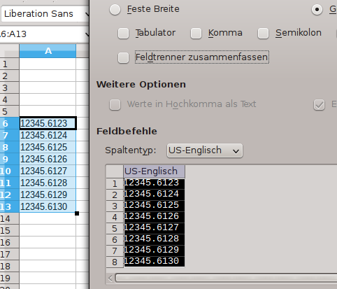

Wie bekomme ich diese Zahl 3068.9858 (Umsatz) als normale Zahl 3068,99 angezeigt?
Entweder schon im .csv-import die entsprechende Spalte umstellen von `Standard` auf `US-Englisch`
oder nachträglich analog das gleiche per →Daten→Text in Spalten.

Leider funktioniert das nicht. Weder im Import der csv Datei noch danach.
Text in Spalten trennt mir das ja, das brauche ich natürlich nicht oder sehe ich dies falsch?
Die Zahlen lassen sich einfach nicht zusammen rechenen und ich kann über die Zelleneigenschaften auch nichts formatieren.
Ich bin gerade etwas am verzweifeln... :(
Re: Vergleiche und Auswertungen
du sollst lediglich den Spaltentyp umstellen, von zusätzlichen Trennzeichen war nirgends die Rede.

das ging... sorry hatte einen Verständnisfehler, bzw nicht direkt rein geklickt gehabt
