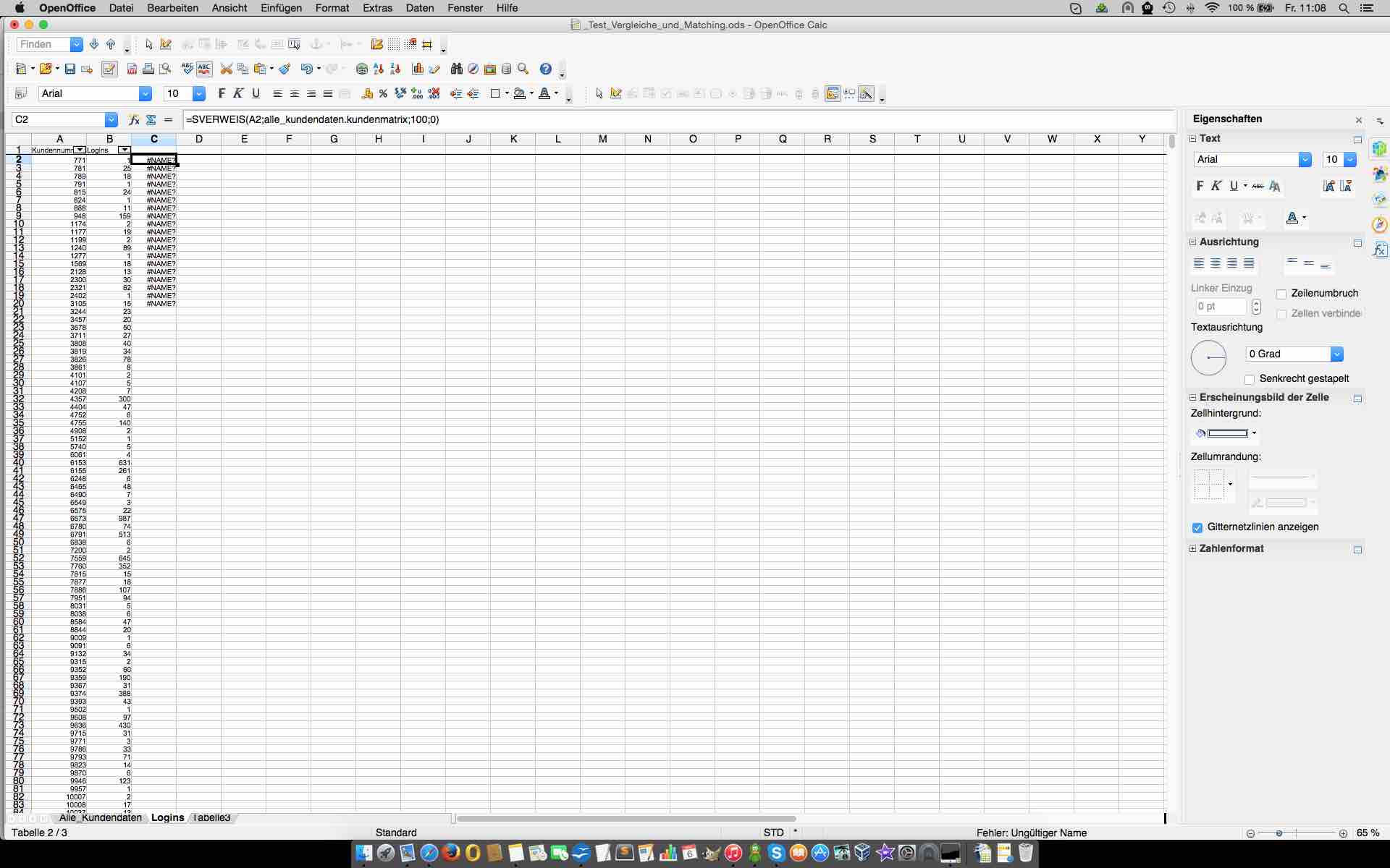

Ich habe eine sehr große Datei mit diversen Tabellenblättern.
Nun möchte ich das Verhältnis zwischen Kundenlogins und Bestellungen in Relation setzen.
In einem ersten Schritt versuche ich nun über SVERWEIS die "Bestellanzahl" in Zelle 100 aus "Alle_Kundendaten" in das Logins Tabellenblatt zu holen.
Dies funktioniert nicht, obwohl die Formel stimmt. Ich bekomme als Ergebnis #NAME?
Ich habe auch schon versucht die Felder im Format anzupassen, wobei ich denke das es SVERWEIS relativ egal ist welche Daten es irgendwo hin schreibt, auch das hat nicht funktioniert.
Gibt es eine Idee an was es liegen könnte?
Ich habe die beiden Tabellenblätter der Übersicht halber in eine extra Datei gemacht und einen Screenshot hier für Euch. Leider kann ich die Tabelle nicht anhängen da dies wirkliche Kundendaten sind. Vielleicht habt ihr ja eine Idee.

Re: Probleme mit Funktionen
schreib die Formel ohne den Tabellennamen und den Punkt danach. ( benannte Bereiche gelten idR. dokumentweit )

Möglicherweise ist SVERWEIS für die Aufgabenstellung gar nicht geeignet, aber das können wir im Moment nur raten, dein dusseliger Screenshot liefert ebensowenig Information wie das lapidare: ``...funktioniert alles nicht``.morpheus78 hat geschrieben:Das habe ich schon... funktioniert alles nicht.
die Formel
liefert den Fehler #Name genau dann, wenn der Bereich kundenmatrix nicht bekannt ist.
Entweder dieser Bereich ist nicht benannt worden oder er wird etwas anders geschrieben.
Für diese Fehlerdiagnose, könntest du alle Kundendaten löschen (Inhalte) oder durch Dummywerte ersetzen und die Datei hochladen.
die Formel
=sverweis(a2;kundenmatrix;100;0)Entweder dieser Bereich ist nicht benannt worden oder er wird etwas anders geschrieben.
Nach deinem Screenshot zu urteilen ist der benannte Bereich kundenmatrix gerade mal zwei Spalten (A:B) breit. Du gibst in der Formel »=sverweis(a2;kundenmatrix;100;0)« aber die einhundertste Spalte (CV) vor. Versuch's also mal mit einem Spaltenindex, der zu deinem benannten Bereich passt: »=sverweis(a2;kundenmatrix;2;0)«
Der benannte Bereich ist auf dem Screenshot nicht zu sehen weil er in einem anderen Blatt ist......
