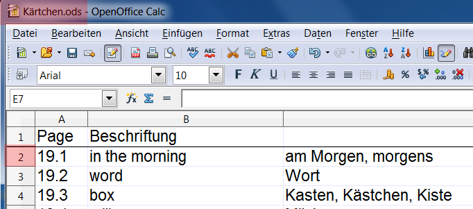

Guten Tag in die Runde,
verwende viel Serienbriefe basierend auf Calc-Tabellen. Kann man die Tabellen so einrichten, dass die fixierte 1. Zeile mit den Überschriften noch nicht gezählt wird und die Zeilennummerierung erst mit der Zweiten Zeile beginnt? Hätte den Vorteil, dass mann im Drucken-Menü bei Angabe der zu druckenden Datensätze nicht immer -1 berücksichtigen muss (und wenn mans mal vergißt Papiermüll produziert).

Aber mit ist noch nicht klar wie ich den kleinen Schönheitsfehler aus der Welt schaffe, dass ich, wenn ich mir die zu druckenden Adressen aus meiner Calc-Tabelle notiere, immer eins abziehen muss, wenn ich sie im Druckmenu des Serienbiefes angeben will. Arbeiten tu ich ja in der Calc-Tabelle, nicht in der Datenbank und da ist die erste Zeile eben die Spaltenbeschriftung.

beim mir ist die erste Zeile gefüllt mit den versch. Spaltenbeschriftungen und dann per "Zeile finxieren" festgemacht, um sie beim ordnen nicht zwischenrein zu bekommen. Für den Serienbrief muss ich trotzdem je -1 angeben.

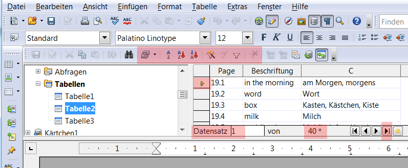

vierviervier hat geschrieben:Für den Serienbrief muss ich trotzdem je -1 angeben.
Verstehe ich nicht, zu welchem Zweck ? Die Datensatznummer ist für einen Serienbrief nicht relevant, zumal in der Datenbank-Übersicht/-Ansicht (F4), als auch im Seriendruck-Manger eine individuelle Sortierung angegeben werden kann. D. h., für eine Sortierung muss nicht mal das Tabellendokument angefasst werden.
Außerdem ist es möglich in BASE eine Abfrage mit gleichbleibender Sortierung zu erstellen.

vierviervier hat geschrieben:beim mir ist die erste Zeile gefüllt mit den versch. Spaltenbeschriftungen und dann per "Zeile finxieren" festgemacht, um sie beim ordnen nicht zwischenrein zu bekommen. Für den Serienbrief muss ich trotzdem je -1 angeben.
Ergänzend zu nikki versuche ich in dein Missverständnis etwas Klarheit zu bringen.
Die Calctabelle dient einzig und allein der Datensammlung. Sie kommt erst dann wieder zum Einsatz, wenn Daten geändert, hinzugefügt oder gelöscht werden sollen. Die Datensatznummerierung in Calc hat nichts mit der Datensatznummerierung in der Datenbank mehr zu tun.
Für den Serienbrief ist einzig und allein die angemeldete Tabelle wichtig, die dir nach Öffnen im Writerdokument mit F4 angezeigt wird. Hier erst bekommen die Datensätze ihre Nummern. Wenn du eine bestimmte Datensatznummer kennst, kannst du sie in den Nummernzähler eintragen und mit Enter aufrufen. Der Stern hinter der Gesamtzahl aller Datensätze zeigt dir an, dass noch mehr Datensätze zur Verfügung stehen, die aber erst noch geladen werden müssen. Dafür ist dann der Pfeil zum Anzeigen des letzten Datensatzes erforderlich.

vierviervier hat geschrieben:wollte damit kurz skizzieren, wie der normale Arbeitsablauf bei mir ist, wenn ich mit der Calc-Liste arbeite und dann auf Basis der Liste drucke, um nachvollziehbar zu machen, warum das Drucken auf Basis der Zeilen der CalcListe schneller ist als über Markierungen in der Datenbank.
Nur wenn Du das Tabellendokument ausdruckst.
vierviervier hat geschrieben: Ich aktualisiere also meine Calc-Datei, zwischenspeichern, damit die Datenbank ebenfalls aktualisiert,
Das Tabellendokument speichern genügt. Im Serienbrief musst Du nur die Datenbank-Übersicht/-Ansicht (Ich weiß nicht ob der Schalter Aktualisieren zwischenzeitlich funktioniert) mit F4 Schließen und mit F4 wieder Öffnen und die Datenbank ist aktualisiert.
vierviervier hat geschrieben: dann in den jeweiligen Serienbrief (ich benötige verschieden hintereindander), dort STRG P. Dann bin ich im Seriendruck-Fenster.
Nur wenn es sich um einen Serienbrief handelt, sonst landest Du im normalen Druckfenster. Dasselbe kannst Du erreichen in dem Du über Extras/Anpassen... den Schalter Seriendruck auf Deine Standard-Symbolleiste legst.
vierviervier hat geschrieben: Da hätte ich jetzt die Möglichkeit mit die jeweils zu druckenden Datensätze aus der Datenbank zu markieren und hier ist es eben schneller gleich mit der Tabulator-Taste ins Feld für den ersten zu druckenden Datensatz zu springen und mit noch mal Tabulator den letzten anzugeben (in der Regel liegen die zu Druckenden Datensätze hintereinander) und diese Angaben habe ich aus der Calc-Tabelle (-1).
Von diese Schaltern hältst Du wohl nicht viel:
Der erste Schalter navigiert zum ersten Datensatz und der letzte Schalter zum letzten Datensatz.
