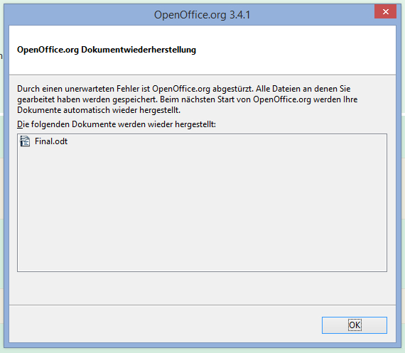

habe ein größeres und umfangreicheres .odt-Dokument (40 Seiten, Text, Bilder, versch. Seitenvorlagen, Fußnoten, Kopf- und Fußzeilen...), das ich als pdf exportieren möchte. Wenn ich auf den Button klicke, fängt der Export an, bricht dann aber ab und ich bekomme eine Fehlermeldung (siehe Bild).

Die Fehlermeldung besagt nur das OPenOffice abgestürzt ist und nun versucht dass Dokument, das bneim Absturz geöffnet war, wiederherzustellen.

Eigentlich ist das somit ganz normales Programmverhalten, bis auf den Absturz über dessen Gründe ich nichts sagen kann (allgemein hat dass Dokument irgendwelche neu hinzugefügten INhalten die OO abstürzen lassen).
