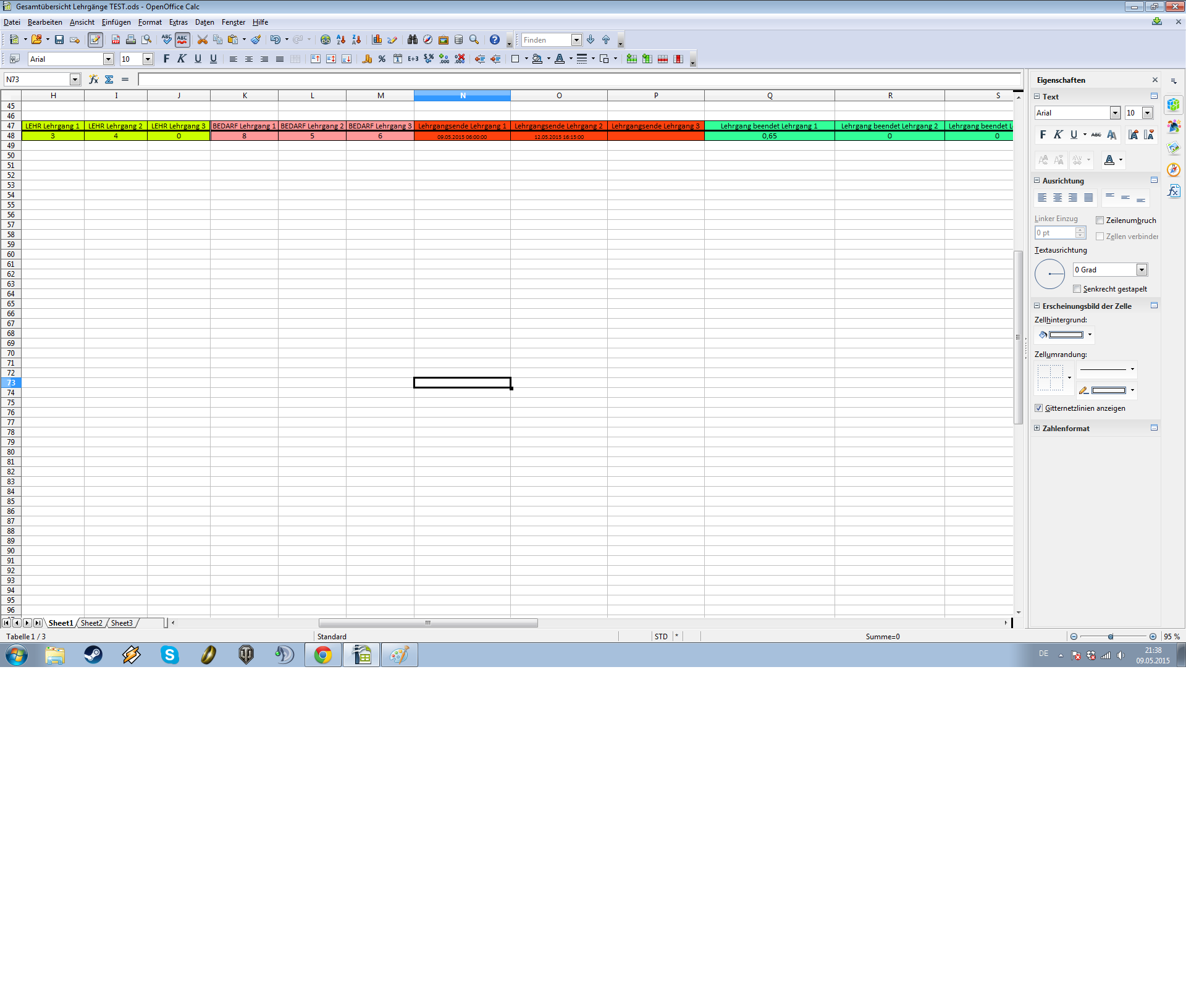

Ich verzweifle ein wenig an meiner Tabelle. Sitze dort jetzt schon etliche Zeit daran und mein Kopf ist bereits explodiert.
Folgendes Problem:
Ich habe eine Tabelle, in der bestimmte Lehrgänge angezeigt werden.
Ich habe dabei mehrere Spalten:
LEHR "Lehrgang 1" → Personen, die im Unterricht des Lehrgangs sind. (Spalte H;Zeile 48)
Lehrgangsende "Lehrgang 1" → Datum und Uhrzeit, an dem dieser Lehrgang für diese Personen beendet ist. (Spalte N;Zeile 48)
und Lehrgang beendet "Lehrgang 1" → Personen, die den Lehrgang beendet haben. (Spalte Q;Zeile 48)
Folgendes möchte ich erreichen:
Wenn die Zeit Lehrgangsende kleiner als heute ist und LEHR "Lehrgang 1" größer als 0,
dann soll die Zahl von LEHR"Lehrgang 1" in Lehrgang beendet "Lehrgang 1" verschoben werden und gleichzeitig die Zahl von LEHR"Lehrgang 1" zurück auf die Zahl 0 gesetzt werden.
Mein Ansatz ist jetzt:
=WENN(UND((H48>0)~(JETZT()<N48);(UND(VERSCHIEBUNG(H48;0;9))~(H48=0)));(H48=H48))
In Q48 steht folgende Formel: =WENN(N48=HEUTE();H48;WERT(JETZT()-N48))
Ich komme nicht weiter.
Gibt es da Möglichkeiten?
Am besten wäre es, wenn man die Formel "auslagern" könnte, also in einer anderen, unbenutzten Zelle steht, damit bei LEHR"Lehrgang 1" nicht so eine riesen Formel steht und man nicht immer suchen muss, wo man die neuen Lehrgangsteilnehmer eintragen muss.
Liebe Grüße, FreshPaul

Re: Verschiebung und Zurücksetzen unter mehreren Wenn-Bedingungen
Sorry.
Ich habe die Tabelle eingefügt.
Ich möchte als Endergebnis, dass der Wert aus einer Spalte (LEHR XX) in eine andere Spalte (Lehrgang beendet XX) verschoben wird.
Das ganze soll erst passieren, wenn das Datum der Spalte, in der das Enddatum des Lehrgangs (Lehrgangsende XX) steht, vergangen ist und der Wert in der Spalte, aus der es verschoben wird (LEHR XX) größer als 0 ist (da 0 bedeutet, dass kein Lehrgang stattfindet!).
Ich weiß nicht, wie ich es noch anders erklären soll, aber eigentlich ist es mit Hilfenahme der Tabelle verständlich.
Mit Calc-Standardfunktionen kann das Verschieben nicht realisiert werden, da diese grundsätzlich nur den Wert der Zelle ändern können, in der sie selbst stehen. Die Manipulation der Werte „fremder“ / „entfernter“ Zellen ist individuell programmierten Funktionen vorbehalten.
Fragen zur Programmierung eigener Funktionen kannst du im Bereich OOo Basic und Java klären.
Eine leicht modifizierte Lösung, die ohne eigene Programmierung möglich ist, kann du z.B. so realisieren:
PS: Bemerkungen zur Bedingten Formatierung
- Zelle R6
Menüwahl Format → Bedingte Formatierung…
[✓] Bedingung 1- Formel ist → W6<HEUTE()
- Zellvorlage → <neue Zellvorlage mit Formatcode → ;;;; und passender Hintergrundfarbe
- Zelle AB6
=WENN( UND( R6>0; W6<HEUTE() ); R6; "" ) - R6 und AB6 jeweils soweit wie erforderlich nach rechts und nach unten ziehen.
- Der Formatcode ;;;; ist nur auf numerische Werte anwendbar, nicht auf Text. Nach deiner Beschreibung gehe ich aber davon aus, dass diese Bedingung erfüllt ist, da du die Anzahl Teilnehmer, also eine Zahl, eintragen willst.
- Wenn nach Fristablauf unbedingt eine Null angezeigt werden soll, kannst du auch einen Formatcode der Art "0";;;;, "0";"0";;;, … verwenden. Auch hierdurch ist lediglich die Darstellung betroffen; die betroffenen Zellwerte ändern sich dadurch nicht.
