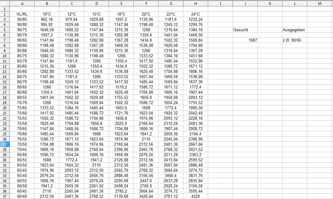

So es soll in der Tabelle nach dem rechts daneben stehenden Wert gesucht werden ... falls der in der Liste nicht vorhanden ist soll der nächst größere genommen werden als ausgabe soll dann aber der wert aus Spalte A genommen werden der sich in der selben Zeile befindet

halo Darosk,
in deinem vorhergehenden Beispiel kann ich den Zusamenhang nicht erkennen
1687 > 90/65 ?
in der Zeile 7 steht kein Wert der als nächst größerer zu 1687 zu betrachten ist.

Re: Komplexere Frage
Wa auch nur ein Beispiel wäre als Beispiel 75/50 besser ( Zeile 23 Spalte C )
Ich will halt "einfach" nur das der nächst größere Wert gesucht wird und als Antwort aber die gleiche Zeile nur Spalte A genommen wird.
Hallo Darosk,
die Anforderungen bezüglich dem Screenshot passen nicht überein.
Gesucht: 1687
Beispiel Vorgabe die zurückgegeben werden soll: 90/65
Wie kommst Du auf das Rückgabeergebnis von diesen 90/65? Denn der nächst höhere Wert von 1687 ist vorhanden, und das ist 1688, Spalte F Zeile 20. Und Spalte A mit Zeile 20 ergibt dann 75/65.
Das Dumme ist aber, das 1688 auch in Spalte B Zeile 30 steht, und Spalte A mit Zeile 30 ergibt dann 65/55.
Ich bin mir jetzt nicht sicher ob ich da noch eine Kombination übersehen habe, aber so wird das absolut nichts!
Auch deine Beispieldatei ist so nicht zu gebrauchen, da sie das gleiche Problem aufwirft. Der Gesuchte Wert von 0,63 ist nicht vorhanden, aber dafür 0,64 (also der nächst höhere Wert) und der ist auch mehr als nur einmal vorhanden, nämlich 4 mal.
Theoertisch könnte man schon mit SVERWEIS -{oder ähnlichem}- arbeiten, aber dazu braucht es dringend eine sortierte Liste. Und das ist in beiden Fällen, egal ob Screenshot oder Beispieldatei, einfach nicht gegeben.
Also, dein Wunsch lässt sich so nicht realisieren. Da z.B. keine Angaben existieren ob die Temperatur eine Rolle spielt, oder nicht.
