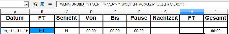

Hallo zusammen!
War lange nicht mehr hier ;) aber ich hab mal wieder eine Formel die nicht tut was ich will ;)
Folgender Sachverhalt: Ich bekomme an Feiertagen, sofern sie unter der Woche sind, pauschal 7:48 gutgeschrieben...
Nur bekomme ich die Formel nicht hin die mehrere Sachen auswerten soll die mit Feiertagen zusammenhängen...
(siehe Anhang)
Warum werden mir die 7:48 nicht angezeigt? Funktion UND() , ODER() verwechselt? Falsch eingesetzt?
Bin für jede Hilfe dankbar!
LG WedlWedl

Der Ausdruck
=WENN(UND(B3="FT";C3<>"R";C3<>"";WOCHENTAG(A3;2)<=5);ZEIT(7;48;0);"")
sagt:
Wenn in B3
-----> der String "FT" steht
-----> und in C3 nicht "R" steht
-----> und in C3 nicht nix steht
-----> und .....
dann schreibe ZEIT(7;48;0)
Das funktioniert doch einwandfrei. Es wird nix geschrieben, weil:
In B3 steht der String "FT"
In C3 steht der String "R"
in C3 steht nicht nix
Erst wenn du den String "R" gegen einen anderen String austauscht, wird die Zeit angezeigt. Weil dann steht in C3 Nicht "R".
So ist es.
Sollte ich mich irren?

Moin <hier könnte dein Vorname stehen> WedlWedl,
Wie mein Vorredner, HeritzP schrieb: Das
C3<>"";
kann entfallen. Ansonsten wie beschrieben.
Leider gab es bis hier noch keine Rückmeldung. Bist du denn klar gekommen?
Gerd

Hallo Gerd,
Formel :
=WENN(UND(Wochentag(A2;2)<=5;B2="FT";C2="R");"7:48";"")
so sollte es funktionieren.
Siehe "HILFE" WOCHENTAG(); Funktion.
mfg Gert

@gschuckar
Hab es jetzt so gelöst und funktioniert wie ich es will *daumen hoch*
=WENN(UND(B3="FT";ODER(C3="R";C3<>"");WOCHENTAG(A3;2)<=5);ZEIT(7;48;0);"")
Gruß WedlWedl
