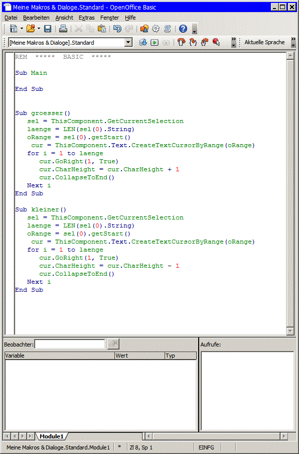

das geht nur mit Makro und für völlig beliebige Markierungen ist das nicht so ganz trivial.
Für eine zusammenhängende Markierung im Fliesstext funktioniert:
Sub groesser()
	sel = ThisComponent.GetCurrentSelection
	laenge = LEN(sel(0).String)
	oRange = sel(0).getStart()
    cur = ThisComponent.Text.CreateTextCursorByRange(oRange)
	for i = 1 to laenge
		cur.GoRight(1, True)
		cur.CharHeight = cur.CharHeight + 1
		cur.CollapseToEnd()
	Next i
Sub kleiner()
	for i = 1 to laenge
		cur.CharHeight = cur.CharHeight - 1
		cur.CollapseToEnd()
	Next i

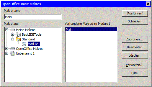

Sorry - eine doofe Frage:
Was mache ich mit dem Code? (Hab' nicht viel Ahnung von Skripten und so ...)
Wie kriege ich den zum Wirken?
(Ich habe ihn mir kopiert ... und nun weiter?)
P
Re: Schriftgröße per Shortcut ändern Problem/Frage
Extras-Makros-Makros verwalten-OpenOffice Basic aufrufen
links Standard-Module1 markieren
rechts irgendein Makro markieren
auf Bearbeiten klicken
im nun sichtbaren Modul zur letzten Zeile Scrollen und wenn Diese keine Leerzeile ist durch ENTER eine Leerzeile erzeugen
den Code hinter diese Leerzeile Kopieren
Über Extras-Anpassen-Tastatur den zwei Makros jeweils eine Tastaturkombination zuweisen
