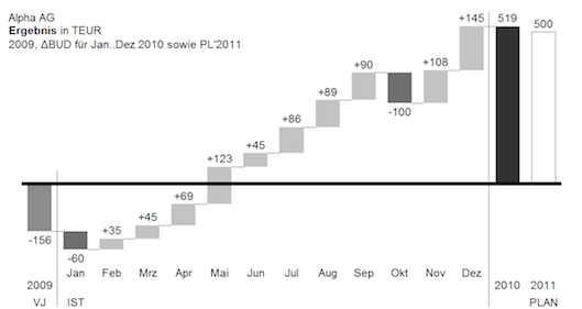

Hallo liebe Helfer,
ich habe nun alle Diagramm-Typen durchsucht und leider keinen Ansatz gefunden wie ich ein Stapel-Diagramm (wie im Anhang) erzeugen kann. Am ehesten käme noch ein Kurs-Diagramm in betracht, aber das ist es auch nicht wirklich.
Gibt es einen Trick oder eine Extension für diesen Diagramm-Typ?
Danke und
schöne Grüße
Werner

siehe Anlage.
Inspiriert von http://www.excelformeln.de/tips.html?welcher=106 und etwas angepasst, um die Wende von Negativ nach Positiv zu berücksichtigen.
viele Grüße
Axel
siehe Anlage.
viele Grüße
Axel

WOW! Danke Tobi, danke Axel.
Beide Lösungsansätze von euch sind super. Man muß ein wenig um die Ecke denken, aber dann kann man es umsetzen.
Nochmals danke, Problem gelöst.
Schöne Grüße
Werner
