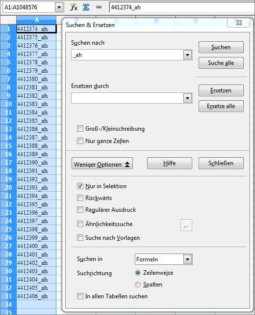

Hallo Allerseits!
Ich möchte aus allen Zellen einer Spalte alle Buchstaben und Sonderzeichen löschen.
Beispielweise aus dem Wert "4412374_ah" soll "4412374" werden.
Mit welcher Formel / Makro könnte das funktionieren?
Vielen Dank für eure Hilfe...

Ein Bild ...
-> Ersetze alle

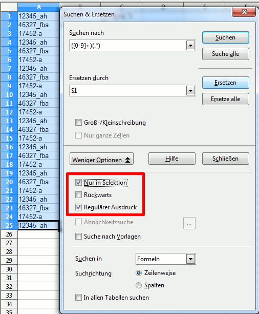

Suchen nach: ([0-9]+)(.*)
Ersetzen durch: $1

Vielen Dank! Nur wo muss ich das denn eingeben? In der normalen Durchsuchen/Ersetzen funktion? Das klappt irgendwie nicht...

Eigentlich sollte auch funktionieren
Suche nach:
[^0-9]
ersetzen durch `nichts` im Wortsinn

Super, funktioniert beides! Vielen Dank.
