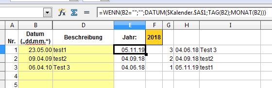

nur eine kleine Sache verstehe ich nicht bei der Tabelle Geburtstage,
ist zwar nur ein Schönheitsfehler aber nunja. ;)
es wird der erste geburtstagstermin in b2 eingetragen aber der rechnet
das irgendwie hinten in e2 und in f falsch aus ist in dem Hauptkalender richtig eingepflegt?
In den Nachfolgenden Zeilen rechnet er es wiederrum richtig aus.
Hier wird das Datum aber in (MM.TT.JJ) angezeigt, obwohl die Formatierung (TT.MM.JJ) ist.
Habt ihr hierbei noch ein Tipp für mich.
Danke nochmals.. ^^

Kosmo hat geschrieben:In den Nachfolgenden Zeilen rechnet er es wiederrum richtig aus.
Die Funktion DATUM erwartet die Parameter Jahr,Monat, Tag in dieser Reihenfolge.
Wenn DU die Parameter vertauscht Jahr, TAG, MONAT wird ein falsches Datum berechnet.
Wie soll die Funktion denn erkennen ob Du den 5.11. oder den 11.5. meinst?
Die Formatierung regelt dann nur das Anzeigeformat der falsch berechneten Werte.
Tipp für Testdaten: Eindeutige Daten nehmen - 31.1.2018 lässt sich nicht als 1.Tag des 31. Monats
interpretieren... Alternativ als Format "1 Jan 18", dann sieht Du auch sofort was der Monat ist.
MfG, Jörn
