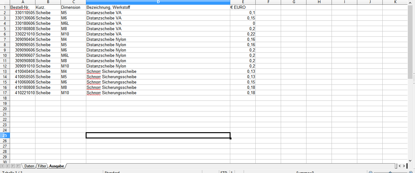

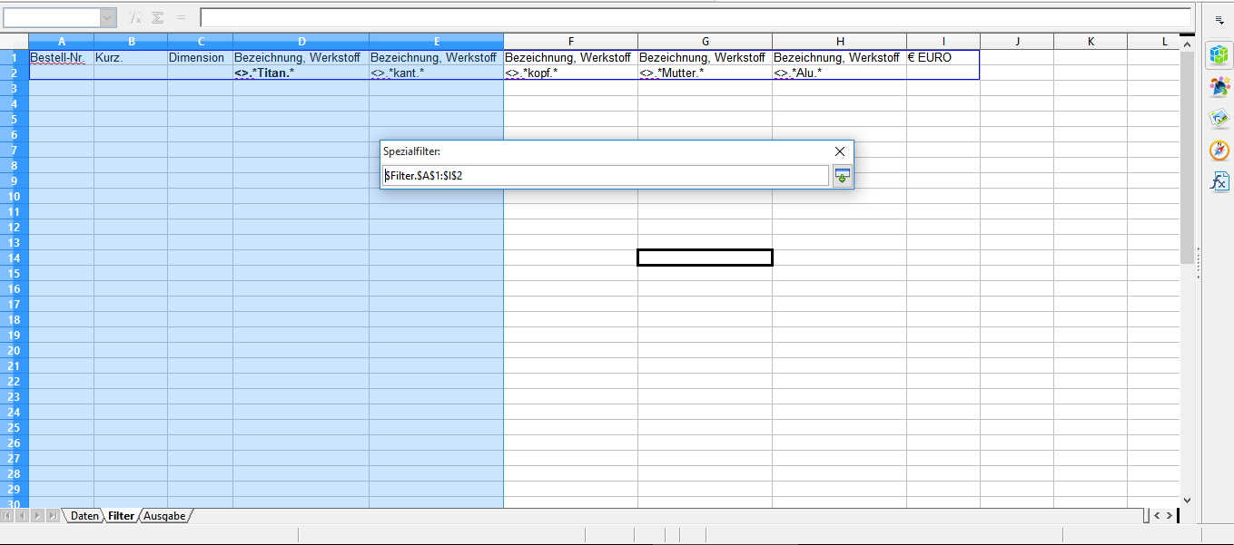

Siehe Spezialfilter_Kriterienauswahl_Beispiel und das Ergebnis Spezialfilter_Ausgabe_Beispiel.

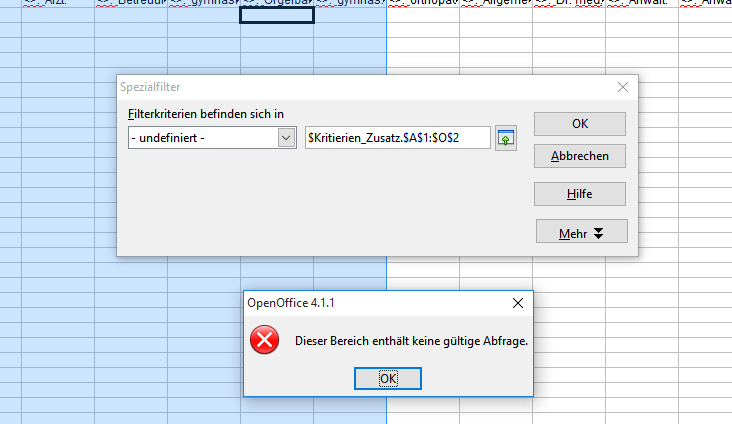

Übertrage ich widerrum diese Erkenntnis auf meine zu bearbeitende Tabelle sieht das Ergebnis wie gefolgt aus. Spezialfilter_Kriterienauswahl_Original.
Mir ist der Fehler vollkommen unklar. Denn sobald ich die Auswahl innerhalb des blauen Datenbereiches mache, dann bekomme ich meine Ergebnisse jedoch ohne den weiteren Ausschlußkriterien .
Ich sitze hier und kann es überhaupt nicht logisch nachvollziehen. Gibt es hier jemanden, der mir aufzeigen kann, wo der Fehler ist?

- Spezialfilter_Kriterienauswahl_Original.png (21.21 KiB) 6677 mal betrachtet
- Spezialfilter_Ausgabe_Beispiel.png (41.05 KiB) 6681 mal betrachtet
- Spezialfilter_Kriterienauswahl_Beispiel.png (39.61 KiB) 6681 mal betrachtet

In Deinen Bildschirmfotos habe ich gesehen, dass der Bereich der Filterkriterien nicht passt, der ist zu groß. Ändere $O$2 in $I$2 - dann sollte es funktionieren.
ich weiß nicht, ob ich da geeignet bin.cacheall hat geschrieben:Eddy, ich würde dir gerne meine Original Datei zur Verfügung stellen
