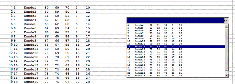

Die in der Datei "Suche3" zu sehende Variante soll kein Mulitselektfeld sein, sondern ein einziges Listenfeld.
Ich hatte mehrere Listenfelder nebeneinander gestellt und zusammen gruppiert, damit man meine optische Lösung sehen kann.
Auch von der Übersichtlichkeit, würde ich mir genau das Wünschen.

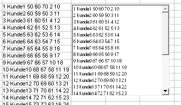

Verkette ich die Spalten ensteht das:
Ich würde gern ein Listenfeld, mit allen Spalten in dem gezeigten Format (Suche3) haben.

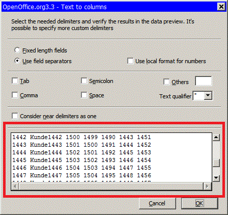

falls damit etwas Ähnliches gemeint sein sollte wie hier zu sehen:
so kann/muss das programmiert werden.
Der Screenshot wurde unter Verwendung der Extension Text to Columns erstellt, in dieser Extension kannst Du Dir auch ansehen wie das programmiert ist:
http://sourceforge.net/projects/ooomacr ... 020070328/

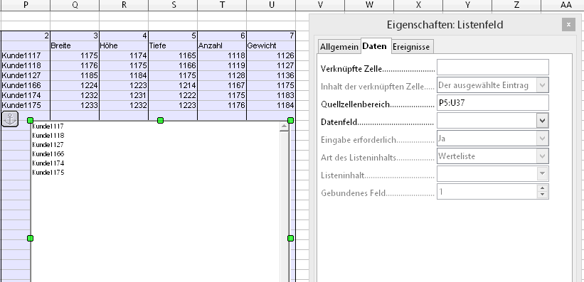

Ich möchte einen Bereich
Bspw.: P5:U37 komplett in einem Listenfeld angezeigt bekommen.
Anschließend einen Datensatz (komplette Zeile) auswählen und über die "Verknüpfte Zelle" den ersten Datensatz als Suchkriterium für einen Sverweis nutzen.
Also mein Hauptproblem ist ein Listenfeld, vielleicht bin ich mit den Erklärungen irgendwie soweit über mein eigentliches Problem entglitten als es mir lieb war.

Re: Listenfeld / Auswahlliste - Spalten anzeigen
ja... mhh Programmieren...
Du kannst auch die Formel erweitern in:
=Daten.A2 & WIEDERHOLEN(" "; 5-LÄNGE(Daten.A2))&Daten.B2&WIEDERHOLEN(" "; 10-LÄNGE(Daten.B2))&Daten.C2&WIEDERHOLEN(" "; 5-LÄNGE(Daten.C2))&Daten.D2&WIEDERHOLEN(" "; 5-LÄNGE(Daten.D2))&Daten.E2&WIEDERHOLEN(" "; 5-LÄNGE(Daten.E2))&Daten.F2&WIEDERHOLEN(" "; 5-LÄNGE(Daten.F2))&Daten.G2
nur ist das im Zweifel nicht sehr flexibel.
suche3-a.ods
(276.89 KiB) 296-mal heruntergeladen
Beitrag von dcssd »
Das hat funktioniert oder funktioniert erstmal so wie ich mir das vorstelle.
Wichtig dabei nur, man muss die Schriftart auch übernehmen.
Vielen Dank für den Tipp!!!
