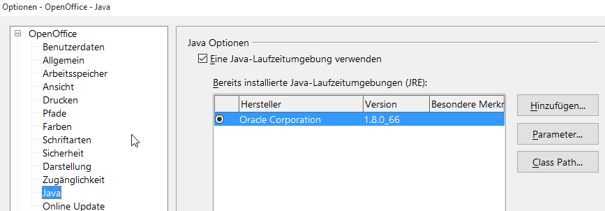

weberfe hat geschrieben:es ist das erste mal, dass ich OO installiere. Und ja, Java RE ist bei mir installiert. Habe erneut deinstalliert und installiert aber ohne Erfolg.
Wenn AOO 32-bit ist, muss auch JRE 32-bit sein. Ist AOO 64-bit muss auch JRE 64-bit sein. Außerdem muss die JRE in AOO aktiviert werden.
2015-12-08 16_40_39-Optionen - OpenOffice - Java.gif (14.68 KiB) 9054 mal betrachtet

Bei mir ist unter JAVA Optionen in OpenOffice Java aktiviert. Das Fenster sieht genauso aus wie in dem Screenshot von nikki. Trotzdem funktioniert es nicht. Soweit ich gelesen habe, ist Safari ein 64-Bit-Browser und es gibt auch nur eine 64-Bit-Java Version.
