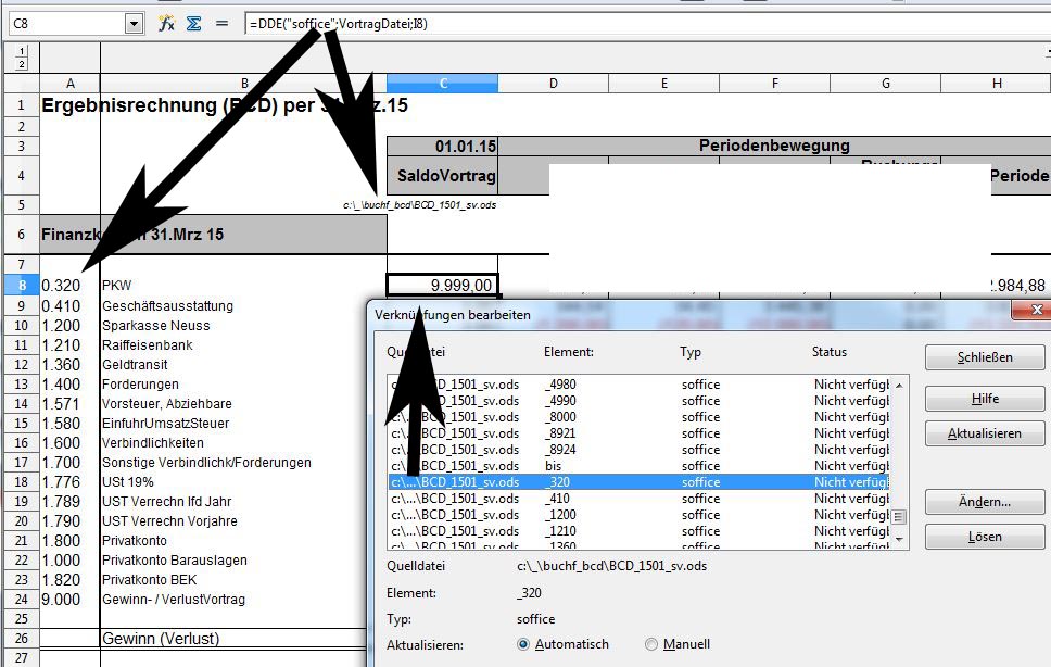

Bei einer Testentwicklung habe ich mit hunderten von Test-DDEs Verknüpfungen in meiner Masterdatei getestet (Ein Beispiel in der Anlage 'C8').
Jede einzelne Verknüpfung hat nun in der Arbeitsmappe eine 'Spur' hinterlassen, welche ich unter "Menü-Datei-Verknüpfungen" sehen kann.
So wie ich es verstehe (hoffentlich liege ich da falsch) wird nun beim Start jede einzelne Quelldatei abgefragt, obwohl in meiner Masterdatei keine =DDE-Funktion mehr vorhanden ist. Komme über mehrere OO-Abstürze und langsames öffnen darauf, daß etwas nicht stimmt.
Könnte nun jede einzelne Quelldatei in der Maske 'lösen', aber das gäbe in der Zukunft erneute Probleme.
Weiß jemand, was da passiert???
Erläuterungen zum Bild:
Die Zelle C5 hat den Namen 'Vortragsdatei' und bildet die Referenz in =DDE(…
Die Zelle A8 wird in I8 zum Text '_320" konvertiert
Dank im voraus
Wolfgang

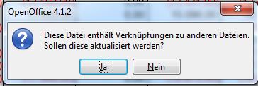

Trotzdem: beim Neustart kommt das Abfragefenster (Bildanlage), was darauf hindeutet, dass noch irgendwelche Verknüpfungen im System sind.
Und das beunruhigt mit nun doch sehr!!! :
Nachtrag (10 Minuten später)
5. ALLE Tabellen gelöscht - nur eine neu hinzugefügte absolut ohne Inhalt belassen.
Und das beunruhigt mit nun doch noch mehr!!!
- dde_meldung.jpg (19.19 KiB) 9198 mal betrachtet
