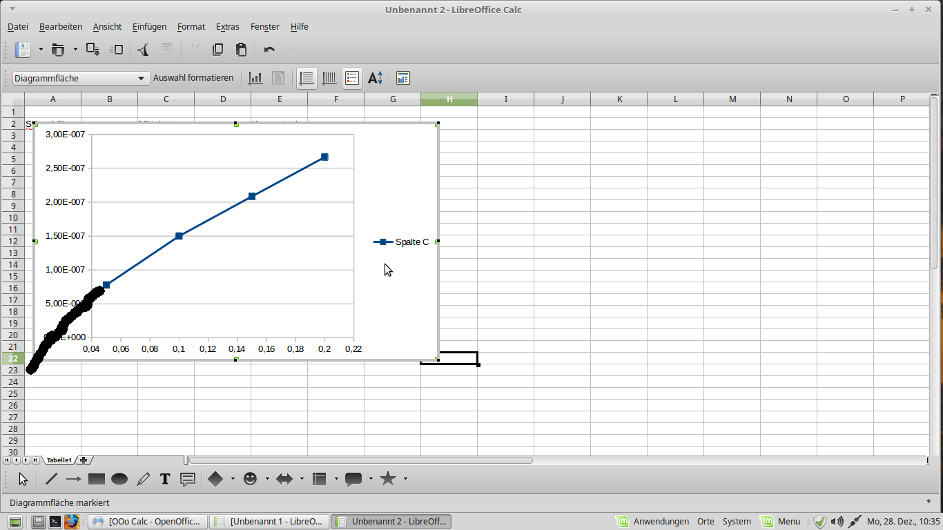

Ich suche einen Weg mein Diagramm auf den 2. Quadranten zu erweiteren.
Die Regressionsgerade sollte dann so "durchgehend" sein wie auf dem Bild dargestellt.

erweitere die X-Achse entsprechend, das Minimum sollte also auf -0,22 gesetzt werden (im Edit-Modus des Diagramms im Menü: Format-Achse-X-Achse, Register "Skalierung")
Das Bild zeigt keine Regressionsgerade sondern ein xy-Diagramm mit der Einstellung bzw. dem Untertyp "Punkte und Linien", wäre eine Regressionsgerade vorhanden sähe die Legende anders aus
