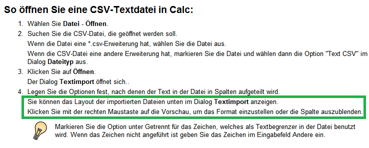

Übernommen wird eigentlich immer so wie es für die einzelnen Spalten im Importdialog eingestellt wird:
wenn also statt Text Zahlen übernommen werden solle stelle das für die bestreffenden Spalten entsprechend ein.
