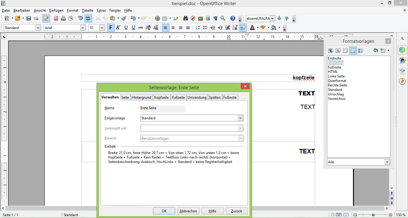

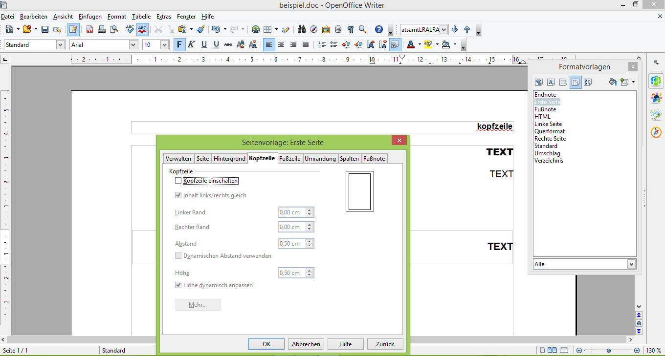

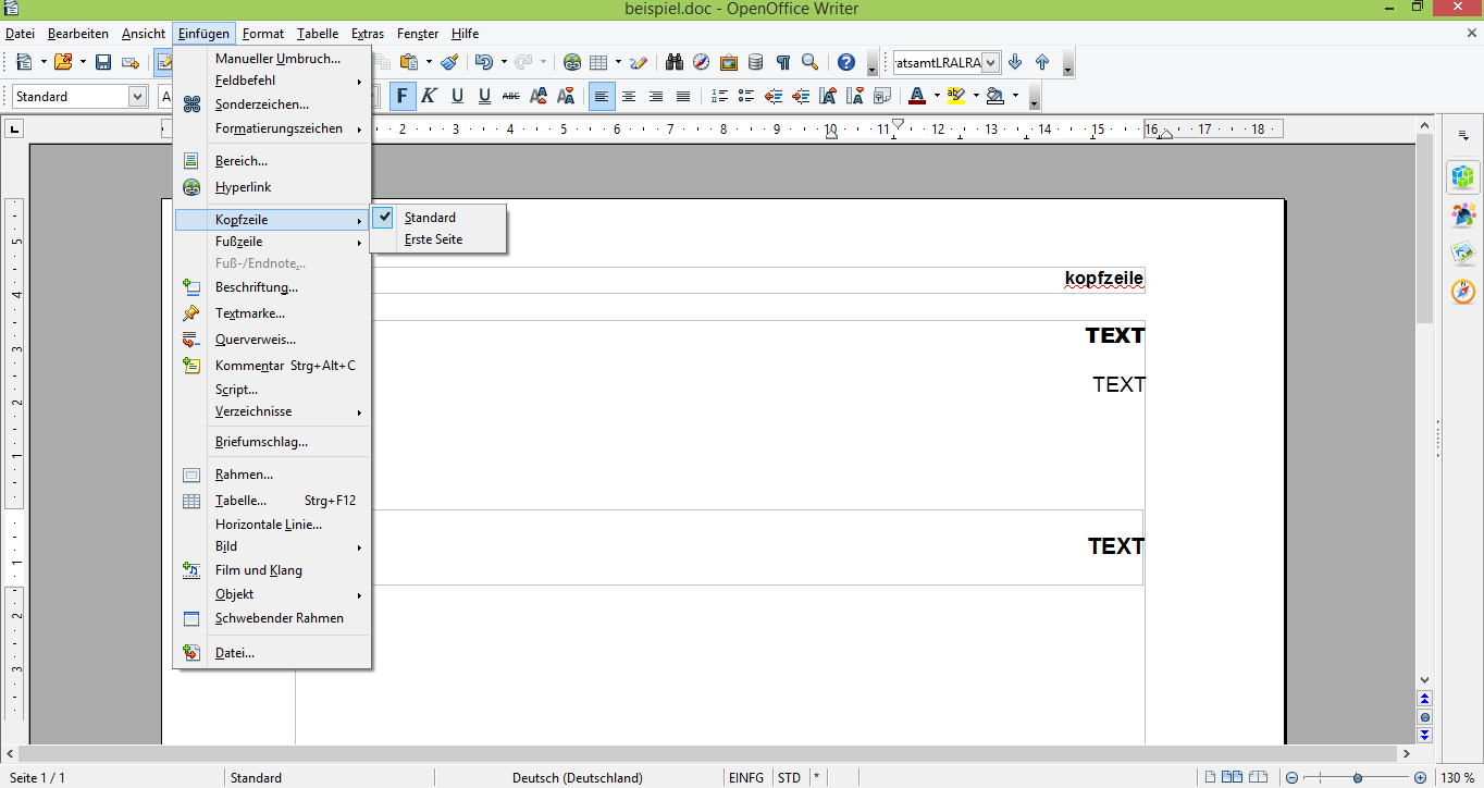

Anbei die Bilder - mehr als 3 Menüeinstellungsmöglichkeiten finde ich nicht. Die Datei bei der ich die Kopfzeile auf der ersten Seite ausschalten konnte hat exakt diesselben Menüeinstellungen. Bei der nicht funktionierenden Datei kann ich die Kopfzeile in der 1. Seite auch selbst dann nicht ausschalten wenn ich die alle lösche und nach der wiki-Anleitung wieder einbaue.

Schau dein Dokument auf der 1. Seite an und wende deinen Blick hin zur Statuszeile. Dort steht nämlich, dass auch deine 1. Seite die Seitenvorlage "Standard" hat. Wenn du hier die Seitenvorlage "Erste Seite" auswählst (z.B. Kontextmenü für "Standard" in der Statuszeile), wird die nächste Seite automatisch zur Standard-Seitenvorlage (Folgevorlage).

der Tipp mit der Statuszeile war schon mal gut, das wußte ich nicht. Die Änderung auf "erste Seite" hat aber leider auch nicht das Problem gelöst - anbei nun die Datei selbst.
