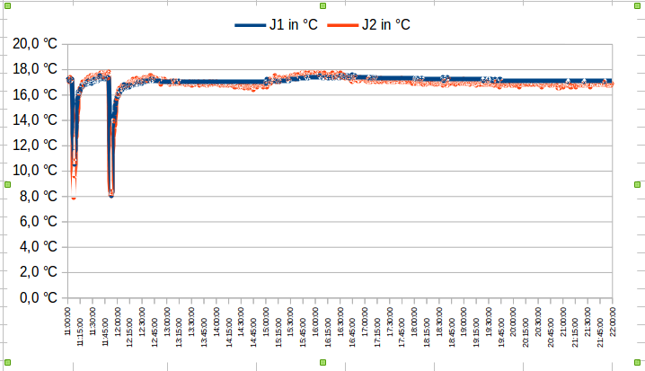

ich sollte aus Daten eines Datenloggers ein Diagramm für die Schule erstellen.
Nun habe ich das Problem, dass wenn ich die x-Achse skalieren möchte (es werden erst in "Zahlen" angezeigt, wenn ich sie zu "Zeit" ändere und die Skalierung eingebe (in meinem Fall von 11:00:00 bis 22:00:00) und "ok" klicke, verschwindet mein Graph und egal was ich tue, der Graph erscheint nicht erneut.
Ja, es ist ein xy-Diagramm.
Ich habe es mit dem neusten OO und OO Portable versucht (da es bei meinem Lehrer dort seltsamer weise ohne Probleme funktioniert hat).
Bei Beiden dasselbe Problem. Ich hoffe ihr könnt helfen, da ich ratlos bin :(
Danke im Voraus :)

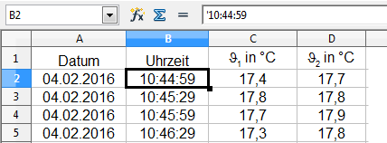

Beiträge: 2323
Re: Graph verschwindet bei Skalierung der x-Achse
deine Zeitangaben (Uhrzeit) sind Texte, keine Werte.
Du erkennst das am Hochkomma in der Bearbeitungszeile (hier: B2). Logischerweise kann dann auch kein XY-Diagramm gebildet werden, weil das mit den Texten nicht möglich ist, alle Zellen in Spalte B besitzen ja dann den gleichen Wert!
Umwandlung in Werte:
Markiere die Spalte B, dann...
Stelle das Zellformat auf Zeit um (HH:MM:SS)
dann...
Menü Daten > Text in Spalten :: Trennoptionen > Texttrenner → ' (Hochkomma, auf der Taste rechts neben ä)
Jetzt sind das Werte und die kannst du im XY-Diagramm auch richtig in der Skalierung verändern (hoffe ich).
