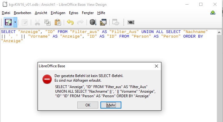

Beim erstellen einer Tabellenansicht (View)kommt es beim speichern zu einem SQL-Fehler.
Da die VIEW-Abfrage aus der DB-Adressen.odb mit Makros stammt, bin ich etwas ratlos an was dies liegen könnte.
Nicht anlegen kann ich die Sicht sowohl mit portabler Version "LibreOffice" als auch mit der Normalen 5.1.2.2
Einzelheiten sind dem beigefügtem Bild zu entnehmen.

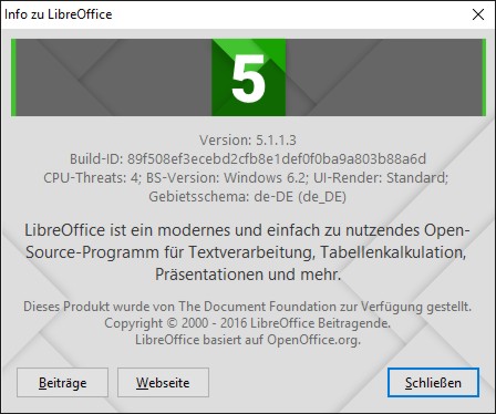

Libre Office 5.1.1.3
PortableVersion
Windows 10
64 Bit

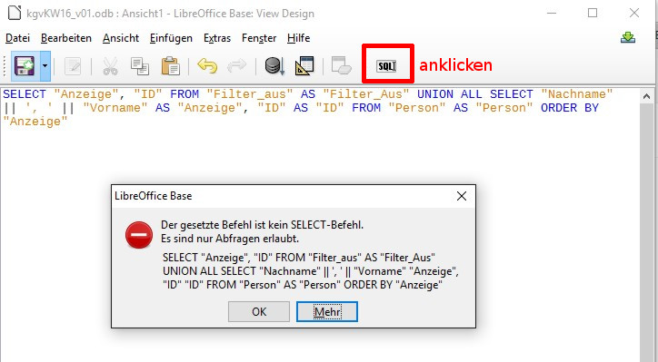

die interne HSQL-DB unterstützt UNION SELECT im direkten SQL-Mode, siehe Bild.

schau auf die Abbildung, die F3K Total geschickt hat. Du musst in dem Fenster für die Abfrage/Ansicht den Code mit direktem SQL ausführen. Das geht nicht über die Verarbeitung mit der grafischen Benutzeroberfläche.
Robert

Hallo Robert,
das Problem ist nicht die Funktion der Sicht.
Das Problem ist das Speichern der Sicht mit der genannten SQL-Anweisung.
Also,ich erstelle ein Sicht in der SQL-Ansicht.
Füge die SQL-Anweisung ein.
Will die Sicht untern einem bestimmten Namen speichern.
Dann erscheint die Fehlermeldung.
Hoffe, dass es nun verständlich ist.

Beiträge: 3729
Re: View erstellen - SQL Fehler
Also,
ein Name einer Ansicht, Tabelle oder Abfrage ist in einer .odb nur einmal verwendbar, zweimal geht nicht.
Wenn du die View (Ansicht) mit dem UNION SELECT Befehl speichern möchtest, mußt du den direkten SQL-Mode, wie in meinem Bild markiert, einschalten!
