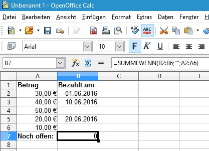

Ich habe eine Tabelle mit Geldeingängen und möchte die offenen Forderrungen zusammen addieren. In Excel funktioniert die Formel aus meinem Screenshot, doch Openoffice erkennt das Feld nicht als leer. Kann mir jemand sagen, was ich falsch mache?

AOO ist nicht Excel, auch kein Clone von Excel. Versuche es mal mit
=SUMMEWENN(B2:B6;">0";A2:A6)
Du hättest natürlich auch die Programmhilfe fragen können.

So rechnet er die bezahlten Felder zusammen, dass habe ich auch schon hinbekommen. Ich möchte aber, die nicht bezahlten: WENN feld B = LEER dann addiere A

um bei dem Beispiel zu bleiben:
du könntest natürlich die Teilsumme von der Gesamtsumme abziehen:
=SUMME(A2:A6)-SUMMEWENN(B2:B6;"<>0";A2:A6)
Alternative:
=SUMMENPRODUKT((B2:B6="")*(A2:A6))
Gruß Holger

echo hat geschrieben:=SUMMENPRODUKT((B2:B6="")*(A2:A6))
Perfekt, danke!

es verwundert mich schon wenn
diese Formel =SUMMEWENN(B2:B6;">1";A2:A6) ein korrekte Ergebnis liefert
aber Diese =SUMMEWENN(B2:B6;"<1";A2:A6) keine Ergebnis liefert!?
Habe noch etwas ausprobiert und hätte da nun auch noch zwei Formel Varianten anzubieten
die SUMMEWENN() in einer Matrixformel verwenden
{=SUMMEWENN(ISTLEER(B2:B6);1;A2:A6)}
oder auch
{=SUMMEWENN(NICHT(ISTZAHL(B2:B6));1;A2:A6)}
die ein korrektes Ergebniss liefern.
eigendlich hasst du dir die Antwort darauf schon fast selbst gegeben :D
Die Formeln unterscheiden zwischen Null und Leer. Leer ist keine Zahl, daher funktioniert die 2.Formel nicht.
Füllst du die leeren Zellen in Spalte B mit Nullen, so rechnet die Formel oben richtig
dafür kommt bei den anderen Formeln auf einmal Null raus.
Kann beides vorkommen, so musst du auch beides Prüfen.
=SUMMENPRODUKT((WERT(B2:B6)=0)*A2:A6)
Gruß Holger

Hallo echo,
das sehe ich etwas anders, du hast zwar gewisseemaßen Recht "" <> 0
aber 0 steht für leer, für nichts und fast alle anderen Funktionen werten eine leere Zelle als 0.
Warum ist es bei SUMMEWENN() also nicht auch so?
Angenommen A5 ist leer dann liefert folgende Formel =A5<1 das Ergebnis WAHR

clag hat geschrieben:Hallo echo,
Ja da müssen wir wohl die Programmierer fragen :D
