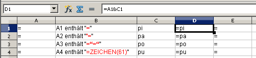

Hi, funktioniert auch.
Re: Gleichheitszeichen als Text eingeben
habt ihr es denn auch einmal mit einem schlichten "=" und dann "enter" versucht? ;)
Das bringt in meinem AOO 4.12 Calc jedenfalls, auch das von @kondi gewünschte Ergebnis.
