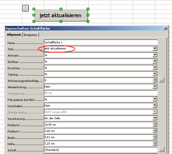

Jetzt heisst die Schlatfläche leider einfach nur "Schaltfläche" ich würde die gerne umbenenne, das geht aber nicht.
Wenn der Entwurfsmodus an ist und ich rechten Mausklick auf die Schaltfläche machen, kommt zwar Name und da kann ich was eintragen, in der Schlatfläche steht dann aber nach wie vor dauernd "Schaltfläche". Hm. Ansonsten echt cool dass das klappt, vielen Dank nochmal!!!
Pastebin
Re: Zuordnungen auf andere Dokumente aktualisieren
dann guck mal was passiert wenn du den Titel änderst ;)

Ah da wäre ich noch drauf gekommen, mit Titel, bei mir gibts das aber leider gar nicht.
Wenn ich im Entwurfsmodus rechten Mausklick auf die Schaltfläche mach schaut das so aus:
Hm kann kein Bild hier einfügen ...
Bei mir steht nur
Position und Größe - da ist es nicht
Beschreibung
Name
Wenn ich bei Beschreibung reinklick und da unter Titel "Aktualisieren" reinschreibe, (was auch noch vom letzten Mal drin steht) heisst die Schaltfläche dennoch "Schaltfläche" .. hm?
Ich nutzte die Version 4.1.2 von OO, passt das?
EDIT: Hat sich erledigt unter "Kontrollfeld -> Allgemein gabs die Felder "Name" und "Titel" auch nochmal, da hab ichs jetzt eingetragen, jetzt gehts, DANKE NOCHMAL :-)
